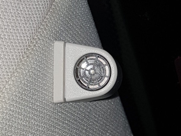

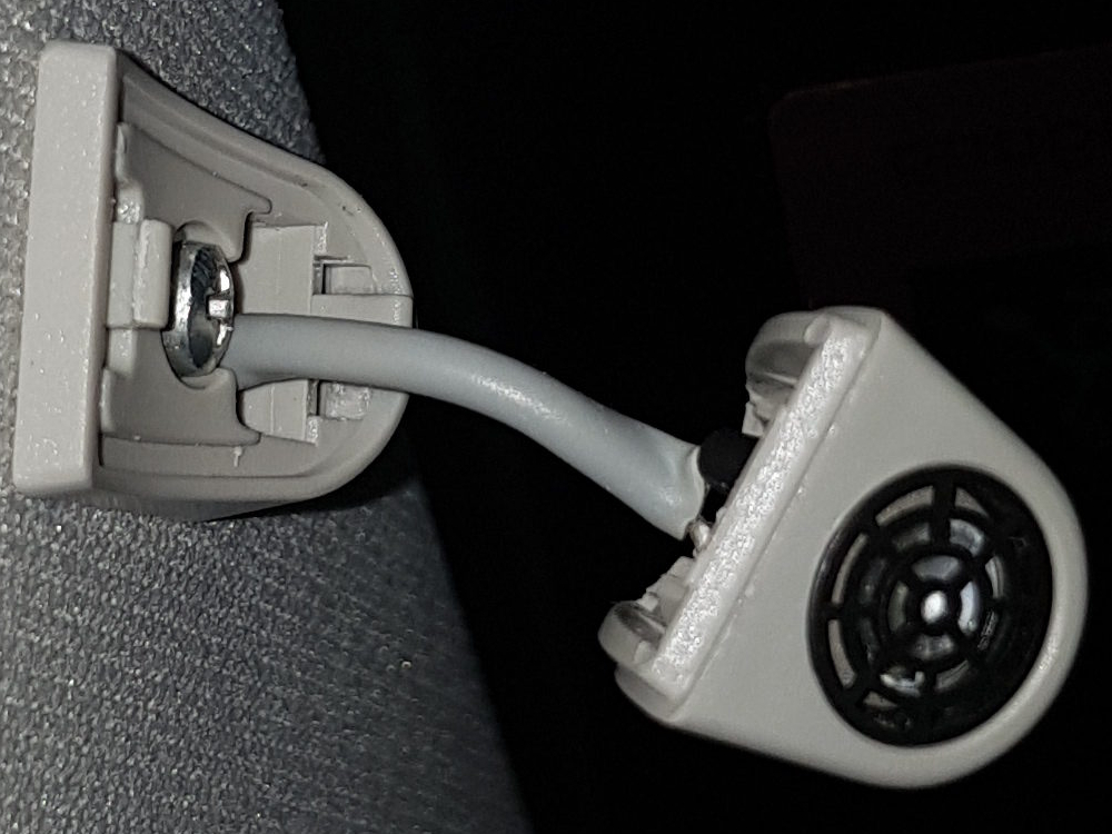

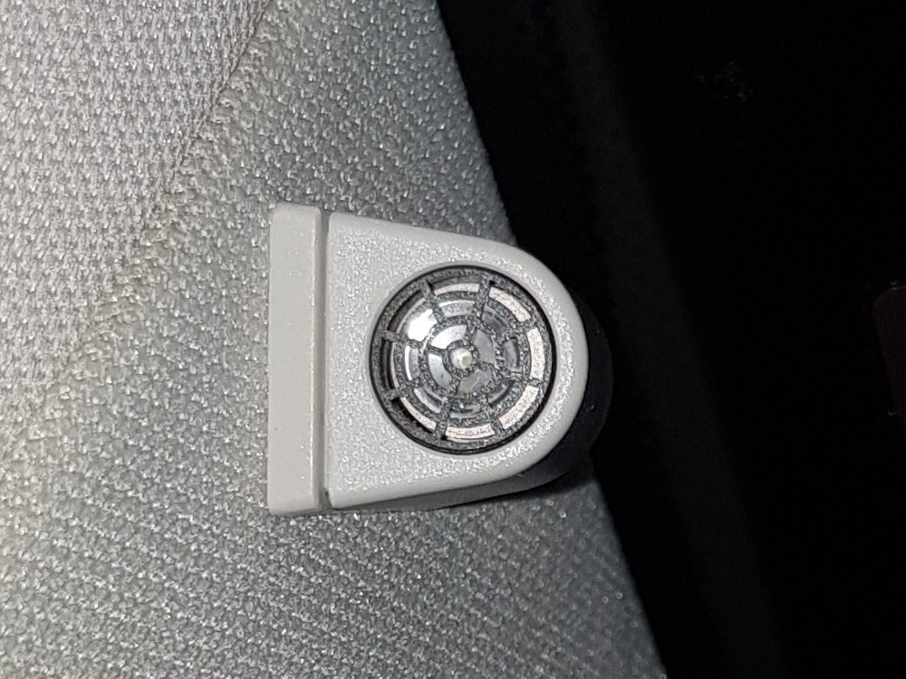

Also es gibt ja schon einige die Ihr Mikrofon getauscht haben. Hat irgendwer dazu auch eine Rechnung wo die Teilenummer drauf steht? :D
Selbst getauscht hat das wohl auch noch niemand und kann mir sagen wie man das Dingens ersetzen kann? :idea:
Hat zufällig noch jemand links und rechts an der A-Säule so jeweils ein kleines Etwas was Aussieht wie ein Mikrofon - haben auch beide ein Anschlusskabel? Ich finde nirgends Angaben dazu (Foto habe ich auch gerade nicht zur Hand), aber habe beim telefonieren mal getestet und das Zuhalten der beiden Teile wirkt sich nicht auf die grausame Gesprächsqualität aus. :o
Vielen Dank Marcel
