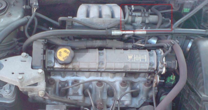

Beitragvon badcar83 » Montag 20. Januar 2014, 13:08
Hallo nochmal, habe noch nicht geschafft mir den Leerlaufregler vorzunehmen. Aber werde ich bald machen. Nun die Frage ist das Ein Teil auf dem Foto oder sind dort 2 Teile zusammen geschraubt sieht für mich in Natura so aus, wenn ja die Teile auseinanderbauen im Ausgebauten zustand? Und muß ich beim Aus- und Einbau was beachten z.b. neue Dichtung und muß ich das Teil dann wieder anlernen lassen?
Es ist jetzt so das es ist wie ich schon Anfangs beschrieben habe aber jetzt auch selbst beim fahren und auch beim Gang rausnehmen manchmal bis zu 2000 Umdrehungen hochtourt und erst Runtertourt wenn ich einen anderen Gang reinmache bzw. im Leerlauf aufs Gas trete und manchmal tourt er auch kurz in Kurven hoch. Das macht er aber wiegesagt auch nicht immer.
Weiß jemand Rat?
Danke. Grüße.
