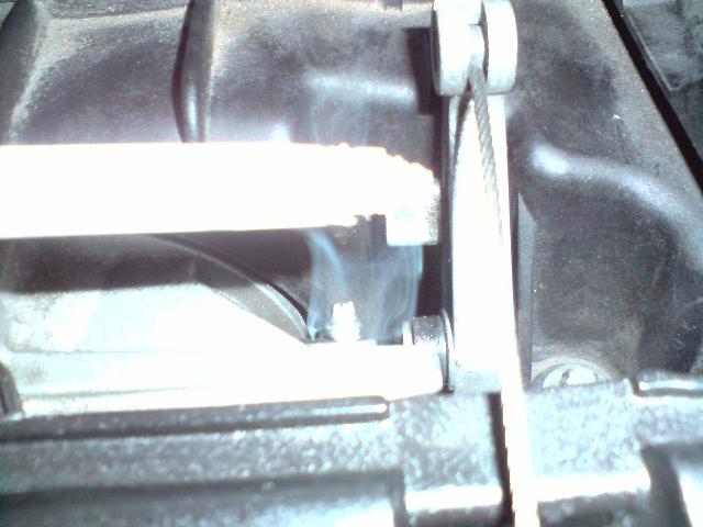

ich glaub, das könnte bei mir auch das Problem sein, wobei ich die Dichtungen an der DK schon gewechselt habe. Ich schau mal nach der anderen von dir genannten Dichtung und meine Vermutung mit dem Gummiübergang unten vom Motor zum Luftfilterkasten
Hatte mal mit ner Zigarette im Leerlauf nach ner Undichtigkeit gesucht und bin direkt neben der DK auf eine gestoßen
