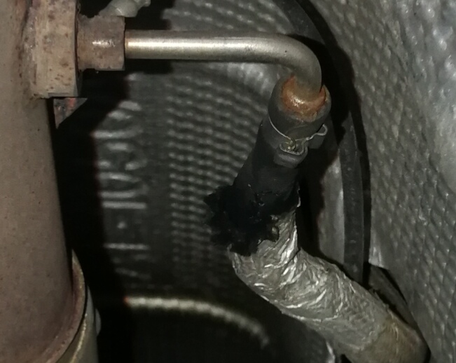

Beitragvon Initiale_Wien » Montag 3. Juli 2017, 16:00
Weiss wer wie der Schlauch der vom Rohr weggeht heisst und wo ich des herbekomme?

Der Schlauch geht zum DPF! Find aber online kein Ersatzteil :o

Beitragvon drumtim85 » Montag 3. Juli 2017, 16:49
Das ist ein Unterdruck Schlauch. Solange man den mit Hitzeschutz umwickelt, kann man Meterware nehmen.

Unterdruck? Heisst das der saugt was an? Wofür is der da?

Beitragvon peetman007 » Donnerstag 6. Juli 2017, 06:39
Es ist ein Rohr mit dem Vakuumsensor DPF. Kann es im Austausch Schlauch repariert werden. Als Ersatzteile sind komplett mit Sensor verkauft.
Aber es kann einen Schlauch ersetzen, aber hitzebeständig sein müssen.

Beitragvon Nitsky01 » Freitag 7. Juli 2017, 19:58
Ist der Schlauch zwischen DPF und Referenzdruckgeber, der misst den durchsatz des DPF zum errechnet wie viel Gramm Ruß vorhanden ist.
Dort ist ein Überdruck und kein Unterdruck.

Beitragvon drumtim85 » Sonntag 9. Juli 2017, 08:03
Nitsky01 hat geschrieben:Dort ist ein Überdruck und kein Unterdruck.
Kommt auf den Lastbereich an :wink:

Beitragvon Holon » Dienstag 11. Juli 2017, 15:54
Ein guter Benzinschlauch tut es auch (Gewebe)

Beitragvon Nitsky01 » Dienstag 11. Juli 2017, 20:43
wieso sollte dort ein Unterdruck sein?

Beitragvon drumtim85 » Dienstag 11. Juli 2017, 20:59
Bei hohem Volumenstrom bildet sich dort ein Unterdruck. Der Schlauch muss sowohl über- als auch unterdruckfest sein.

Beitragvon Initiale_Wien » Dienstag 17. Oktober 2017, 10:47
So, hab jetzt Mal ein Ersatzschlauch gfunden bei Amazon von der Firma HJR.
Das nächste ist Schlauch tauschen :/
Hat schon Mal jemand selbst gemacht?
Und kann durch den porösen Schlauch ein Leistungsverlust entstehen?
