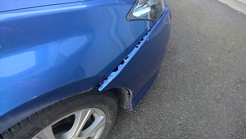

Meine Frau (eh klar) hat bei meinem vor 3 Monaten gebraucht gekauften Laguna 3 Grandtour einen Parkschaden an der vorderen Stoßstange verursacht.
Die Stoßstange hat einen ca. 5cm Riss, der Innenkotflügel ist gebrochen und an zwei Stellen (ca. 2cm groß) ist der Lack ab.
Wie kann ich das kostengünstig reparieren lassen? Hab schon per Email bei Werkstätten angefragt, manche meinen geht mit Spot Repair, manche meinen Stostange muss neu.
Hab keine Ahnung, will nur das es zumindest zu 95% aussieht wie neu und möglichst wenig kostet (wobei 400€ wärs mir schon wert, zahlt eh meine Frau :))
Anbei die Fotos des Parkschadens ...
Vielen Dank für eure Meinung!
lg Thomas

Ich würde einen suchen, der Smart repair anbietet.

Innenkotflügel findest du bestimmt beim Teileverwehrter. Wenn es nur der kleine Riss der Stoßstange an der Seite ist, dann ist dass mit Smartrepair zu bewerkstelligen.
Wenn der Innenkotflügel raus ist, hast du am Ende der Stoßstange, welcher bei dir raushängt, eine Schraube. Der Rest ist sie nur eingeklipst.

Is doch nicht viel passiert die Radhausschale wieder reindrücken und oben die Stoßstange wieder in die Halterung drücken.
Vorher hinter der Radhausschale die zwei Schrauben lösen, is eigenlich easy und teile findet man auch.
Habe es selber durch musste meine ganze Front tauschen nur fragt nicht nach den Preisen.

So der Schaden ist seit rund 4 Wochen repariert, hat mich in Summe 350€ gekostet. 100€ für den Innenkotflügel von Renault (gabs nicht im Nachbau) und 250 für die Arbeit bzw. lackieren. Nun siehts wieder aus wie neu ...
