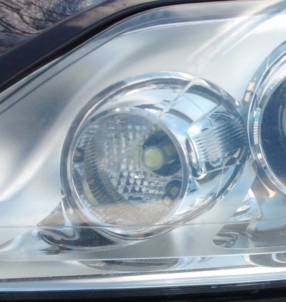

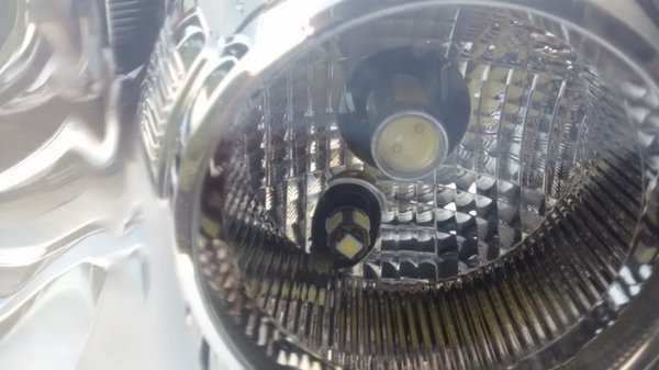

Beitragvon MegaLagu » Mittwoch 28. September 2016, 11:31
Bei meiner TÜV HU hatte ich etwas "Smalltalk" mit dem Herren, u.a. auch wegen LED ...
Seine Antwort:
"Wichtig ist, dass es niemanden blendet, egal ob Glühbirne oder LED"
Eine fast identische Antwort haben mir auch zwei Werkstätten gegeben, es komme halt auch auf den Prüfer an.
Für den Fall, dass ich bei einer Polizeikontrolle (bisher seit 217'000km noch nicht vorgekommen) auf einen kleinlichen Beamten treffen sollte, habe ich die Glassockel Standlichter im Kofferraum.
Bilder mit den oben beschrieben LED-Elementen imAnhang.
Standlicht-5er-LED plus 7,5W-TFL-LED
Standlicht-9er-LED plus 7,5W-TFL-LED
Beiträge: 1128
