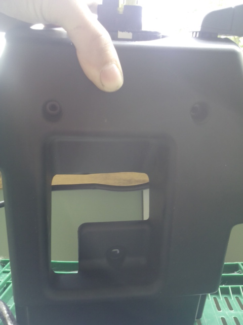

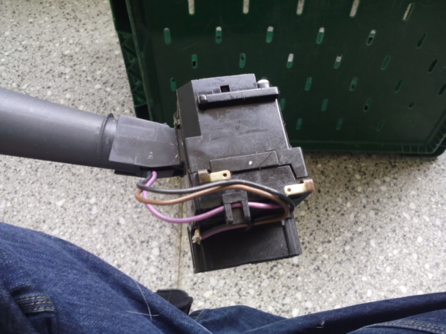

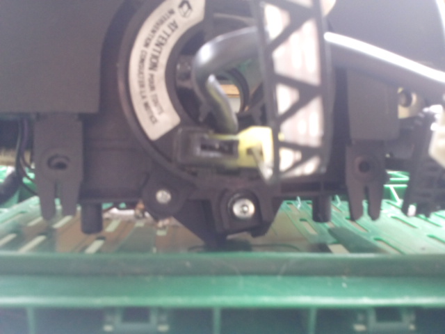

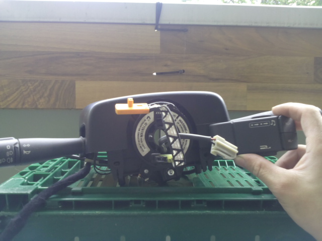

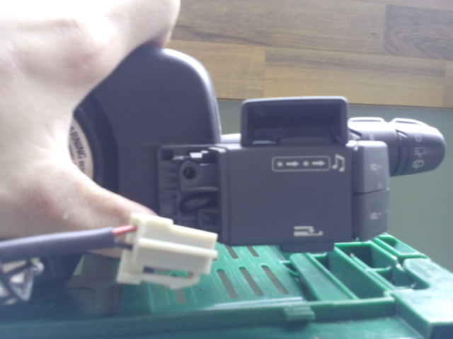

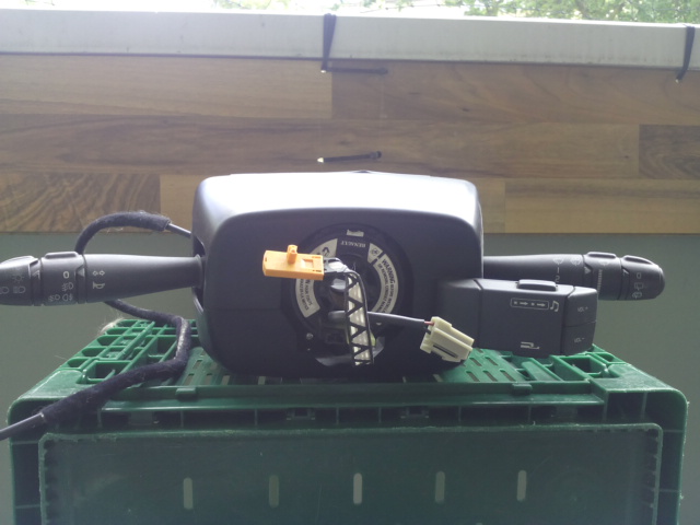

Ich auch mal die teil raus dann bekommste Bilder dazu
Re: Blinkerrückstellung durch Lenkrad
Beitragvon Taxi_Hoot13 » Montag 29. Juni 2015, 17:31
So hoffe hat geklappt mit den Bildern sind an sich selbst erklärend.
Komplett
Beitragvon Altarior666 » Dienstag 30. Juni 2015, 10:20
Joah hat geklappt. Und jetzt seh ich auch, ich Depp, dass bei der LFB noch ne Kappe drauf ist, die die Schraube verdeckte. Na dann werd ich mich nochmal ransetzen.
Auf jedenfall großes Danke dafür, TH13
hast dir echt Mühe gegeben
Hoffe nur, dass ich das reparieren kann, weil noch hab ich kein Ersatz. Aber sonst mach ich denn Schritt eben zweimal. Nun weiß ich ja wie :wink:

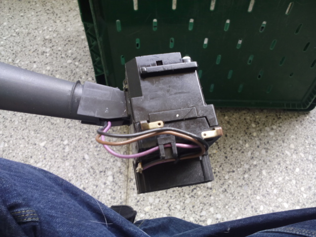

Hab das Teil ausgebaut bekommen. war auch garnicht schwer...wenn man weiß wie :roll:
Problem bekomm ich aber nicht beseitigt. Nach wie vor stellt er von Linksblinken nicht zurück, nur von rechts...

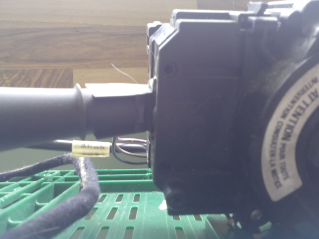

Hab auch nicht das Problem erkennen können. Gefettet war alles ausreichend nur weiß ich nicht, was das Rückstellen auslöst. Die Bewegung des Lenkrades nimmt der Geber an der Lenkstange ab aber da waren jetzt keine "Zähne" oder sowas. Also dann wohl nur Reibung. Den Fühler am Geber hatte ich inspiziert aber wie gesagt kein offensichtliches Problem erkannt.
Kannst du mal nen Foto machen von der Lenkstange dort wo der Fühler ansetzt und vom Fühler selbst? Nicht das da was abgebrochen ist. Dann sieht man natürlich nüscht weil ist ja nix da.

Habe mal einen anderen Hebel eingebaut... der reagierte mal gleich garnicht...weder links noch rechts. Hab dann den alten etwa bearbeitet (Nase gefeilt, welche sich an der Lenkstange per Widerstand zurücksetzt und auch dort, wo der Hebel der Nase ansetzt etwas rumgefeilt, damit der Hebel direkter ist) und nun geht es zumindest meistens, Luxus fühlt sich aber anders an...
Den genauen Fehler finde ich nicht. Denn an der Lenkstange sind ja sowas wie Zähne oder Erhebungen, welche die Nase in die Ursprungsstellung drücken sollen. Daran kann es eigentlich nicht liegen, da die kaum abzunutzen gehen... sehen auch noch gut aus.
An der Nase am Hebel allerdings sind schon so ein paar Verschleißspuren ersichtlich, nur keine, welche die Rückstellung verhindern könnten...rein vom logischen her.
Evtl. muss ich mal die Nase austauschen und dann schauen, was geht aber ich bin mit meinem Latein am Ende. Per Hand geht die Rückstellung an der Nase jedenfalls problemlos...nur eben nicht nach Einbau
