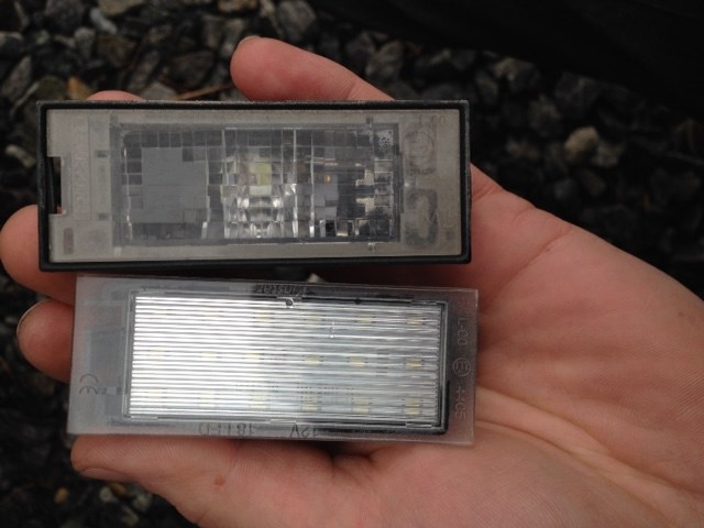

Beitragvon Laguna2GT » Freitag 1. Mai 2015, 12:19
Info für die Limo Fahrer unter uns:
Meine LED habe ich HIER gekauft und passen Plug and Play.
Anbei noch ein Bild von dem Stecker und der Leuchte.
Eins muss aber dazu gesagt werden, mich wundert es, das die Dinger eine ABE haben.. Also in der nacht sind die echt verdammt hell :D
Ob das jetzt einem gefällt oder nicht ist Geschmackssache, ich wollte einfach wieder ganz "Legal" durch die Gegend fahren.

Beitragvon Boneman » Freitag 1. Mai 2015, 12:58
Hey, danke...passen beim Coupé leider nicht., hat keinen ovalen sondern einen eckigen Stecker. Haben gestern noch die Stecker umgelötet...
.um dann festzustellen das die Einbaumaße auch nicht 100% passen, die Gummidichtung steht nach unten über an einer Seite.
Schade, wär auch zu einfach gewesen. Ich bleib jetzt bei meinen Old school Glassockellampen....

Beitragvon Laguna-Le-3 » Samstag 16. Mai 2015, 07:23
Wollte gestern Abend die Module von Benzinfabrik einbauen. Die Steckverbindung passte auch wunderbar.
Module blieben aber Dunkel. Beim Betrachten der Module ist mir aufgefallen das die zwei Kontaktpins bei beiden Modulen unterschiedlich lang sind.
Unterschied von über 5mm. Bei den Renaultmodulen sind sie gleich lang. Leider war bei Hotline niemand mehr erreichbar.
Werde Montag mal auf den Zahn fühlen was da los ist.
Laguna-Le-3
Beiträge: 159
Wohnort: Leipzig
Re: Kennzeichenbeleuchtung auf LED umbauen
Beitragvon Laguna-Le-3 » Mittwoch 20. Mai 2015, 18:29
Wie schon vermutet waren die Module defekt. Fotos an Benzinfabrik gemailt und haben auch gleich bestätigt das bei beiden ein Materialdefekt vorliegt.
Sofortiger Umtausch hat gerade mal einen Tag gedauert. Nun ist alles perfekt.
Wer sich auch welche bestellt und unterschiedlich lange Kontakte feststellt, kann sich den Einbau gleich sparen.
