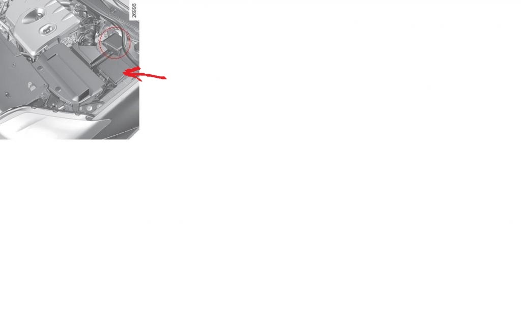

Hast du normale Birne ode LED?
Nach Sicherungen kannst du unter der Motorhaube an gekennzeichneten Stellen Suchen.

Hab eine normale Birne eingesetzt. Und angezeigten Kasten habe ich schon reingeschaut. Da ist nur ein Steuergerät dein, oder?
Aber falls ich die Sicherung finde, die sind doch niemals einzeln abgesichert, oder?

Re: Tagfahrlicht Fahrtrichtung rechts geht nicht mehr
Beitragvon 4control28 » Samstag 25. April 2015, 13:03
Wenn du das Steuergearet umdrehst findest du auch Sicherungen. Irgendeine von F1 bis F9 sollte dafuer zustaendig sein.
Ich glaube einzeln, bin mir aber nicht sicher.
