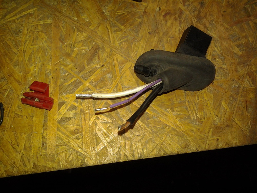

Beitragvon Flying Dutchman » Freitag 3. April 2015, 10:56
Dort wurde auch schon gebastelt (mehr schlecht-wie recht) und dies war schon wieder defekt!
Daraufhin haben wir die Kabel mit extrem flexibelen Boxenkabel um 20cm erweitert und alles alte abgetrennt.
Zuletzt geändert von Flying Dutchman am Samstag 4. April 2015, 10:03, insgesamt 1-mal geändert.

Re: am Ph1 geht kein Blinker mehr
Beitragvon Flying Dutchman » Freitag 3. April 2015, 10:59
Wo wir fertig waren ging der Blinker wieder! Also für alle die das Problem auch mal haben sollten, immer zur Blinker Sicherung auch die vom Stopplicht mit kontrollieren.
Witzig war das dann im Anschluss das Stopplicht nicht mehr ging, bei brückung am Stopplichtschalter war klar das es an diesem lag. War aber nix wildes, nach Flutung mit WD40 ging er wieder.
Hatte nur gehangen und beim Bremsen nicht geschaltet, wer weis schon wie lange.
