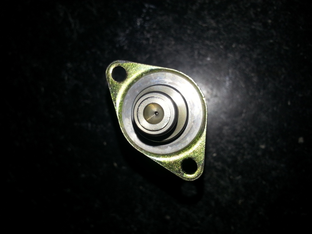

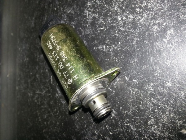

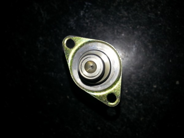

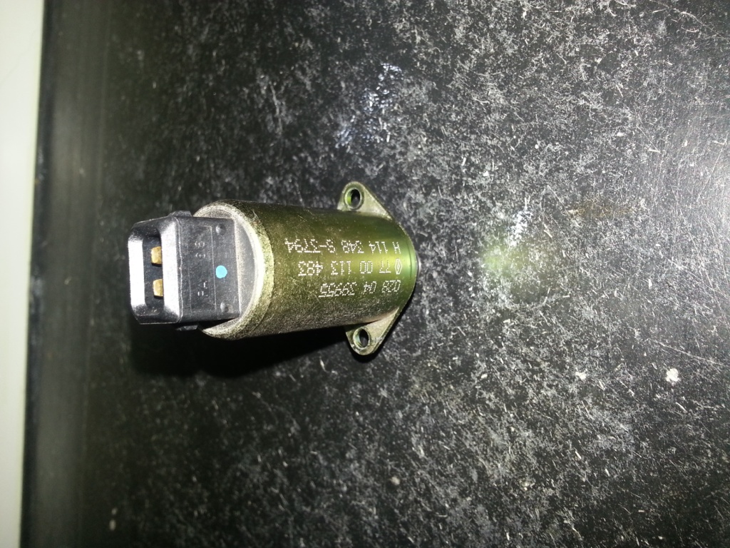

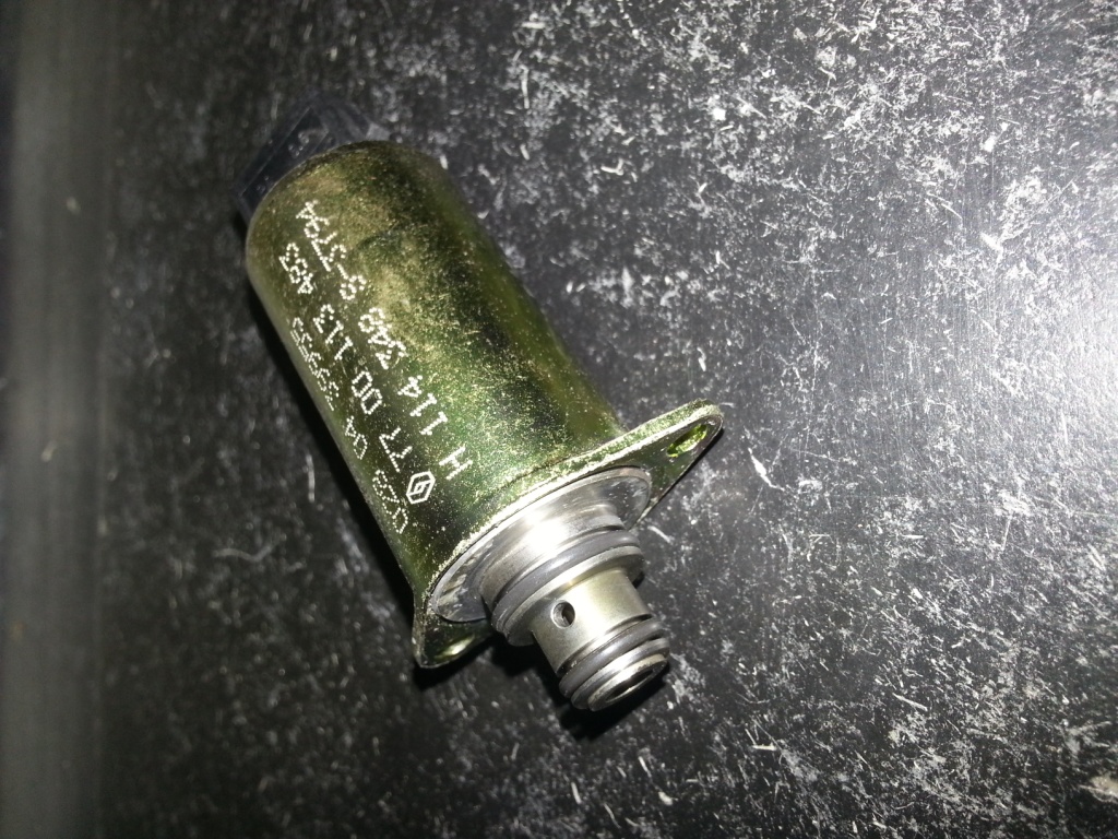

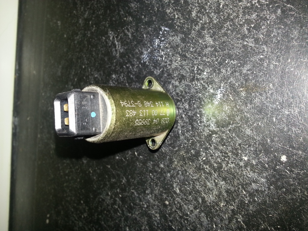

Beitragvon cosmorain » Mittwoch 23. Juli 2014, 19:38
So war gestern in der Werkstadt und da wurde diagnostiziert das der Einspritzrampendruckregler defekt ist. Danke Doeni für den tipp aber ich denke deine lösung wird nicht für dauer sein, ich vermute mal das die Spule einen mitbekommen hat.
Ich habe also einen neuen montieren lassen, und den alten habe ich mir mitgeben lassen.
für alle die es interresiert hier noch mal ein paar bilder von dem Teurem scheißerchen.
