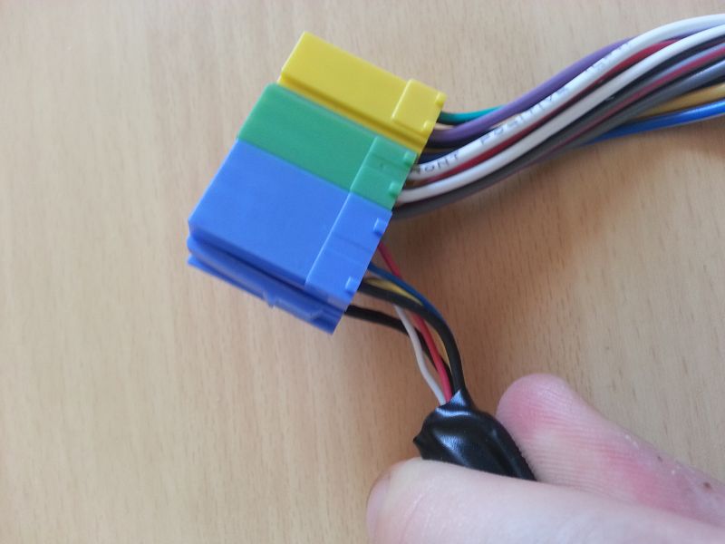

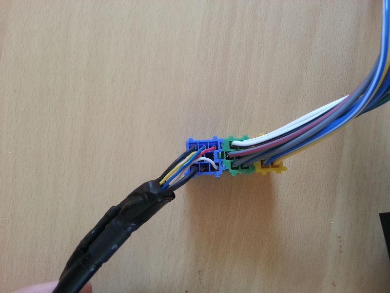

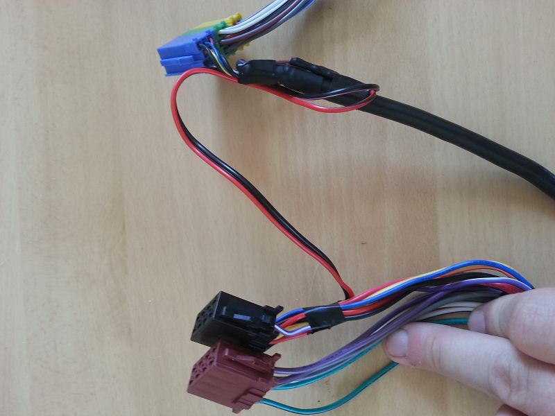

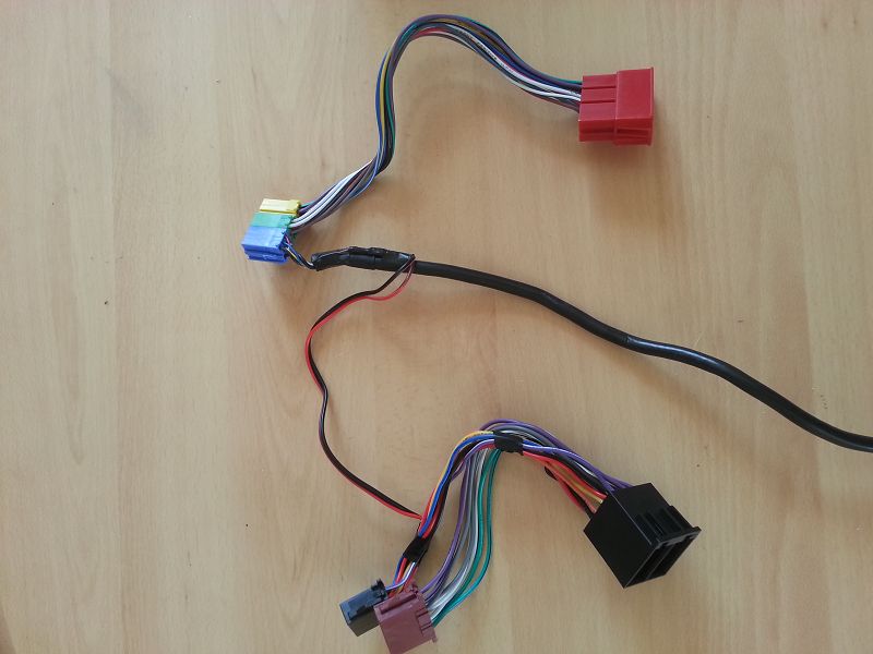

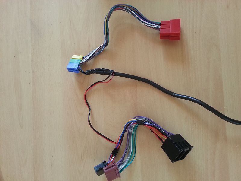

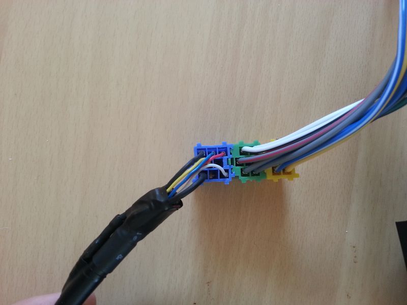

Beitragvon hazle » Sonntag 6. Juli 2014, 09:59
Hier mal das gesamte Kabel:
Das einzig gravierende sind die fehlenden Kabel die zu dem grünen Iso gehen, die bei dir komplett fehlen. Aber daran sollte es ja nicht liegen.
Wenn du noch mehr Bilder oder andere Winkel brauchst, sag bescheid
hazle
Beiträge: 202
Re: USB an Carminat tomtom
Beitragvon drumtim85 » Sonntag 6. Juli 2014, 11:23
Der Hifi-Fritze hatte ja mal gar keine Ahnung. Ich hoffe du hast NICHTS bezahlt!!!! Was hat der denn da angeblich umgepinnt? Ich seh da nur einen haufen Unfug!!!!!!!! Das Kabel von der ACB ist ja immer noch komplett am Blauen mini-ISO. Wenn du in meinen Beitrag schaust, siehst du, dass der blaue Mini-ISO gar nicht mit dem kabel belegt ist...
Der hat irgendwas gemacht aber NICHT das was ich im Beitrag erläutert habe. Die Belegungen der Stecker passen hinten und vorn nicht....
Kein Wunder, dass es nicht funktioniert. Ohne den Remote vom gelben Mini-ISO schaltet die ACB nicht an. Und ohne die Belegung im grünen Teil kann man weder Musik hören, noch die Titel wechseln...
Den Strom-Anschluss hat er wohl gut hinbekommen.
