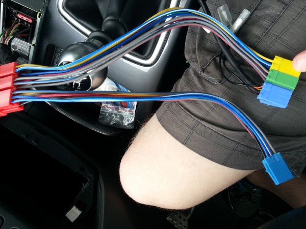

Kammer 1 gelbe Farbe
1. Line Out links hinten
2. Line Out rechts hinten
3. Line Out, Masse
4. Line Out links vorne
5. Line Out rechts vorne
6. Geschaltetes Plus für externe Verstärker
Kammer 2 grün Farbe
7. Telefon-Eingangssignal, TEL+
8. Zweit-Display, Uhr
9. Zweit-Display, DATA
10. Zweit-Display, ENA
11. Fernbedienung, REM
12. Telefon-Eingangssignal, TEL-
Kammer 3 blau Farbe
13. CD-Wechsler, DATA IN
14. CD-Wechsler, DATA OUT 15. CD-Wechsler, Uhr
16. CD-Wechsler, Spannungsversorgung (+), Klemme 30
17. CD-Wechsler, Steuersignal
18. CD-Wechsler, linker und rechter Kanal, Masse
19. CD-Wechsler, linker Kanal, CD/L
20. CD-Wechsler, rechter Kanal, CD/R
