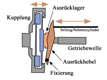

Mit dem Ausrücklager betätigt man die Kupplung. Ist in den meisten Fällen ein Kugellager was schon mal Geräusche machen kann!
