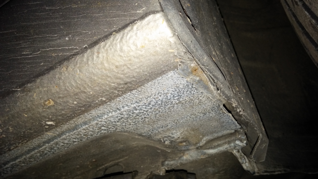

Habe das an meinem Coupe entdeckt.
Hat jemand sonst auch noch ähnliche Rost Probleme?
linke Seite
linke Seite
rechte Seite

Da fehlt wohl irgendwie der Unterbodenschutz. Sieht jedenfalls nicht schlimm aus. Rost entfernen und Unterbodenschutz drauf.
So Würde ich es auch machen. :D

Da würde ich mal zum "Freundlichen" fahren, das ist nicht normal mit dem Rost am Unterboden!
Das sollen die auf Kulanz oder Garantie beheben!
Mit Rost ist nicht zu spaßen, das kann Jahre später richtig teuer werden, wenn es nicht richtig entfernt wird!

Habe es beim Händler schon gemeldet. Jetzt muss ich warten bis jemand von Renault kommt und den Laguna dann anschaut und hoffen das Renault es dann übernimmt.
Bei meinem alten Clio hatte ich auch 2 kleine Rostflecken auf der Heckklappe und diese wurde dann komplett ausgetauscht daher hoffe ich das Renault dieses auch übernimmt

Ich frage mich gerade, bis wohin Renaults Garantie gegen "Durchrostung" geht?
Weiß das jemand?
Diese geht ja, wenn ich mich richtig erinnere, 10/12 Jahre?

Ich meine es sind 12 Jahre.

"Durchrostung" ist aber nur von innen nach außen... Äußerlicher Rost durch Beschädigung der Oberflächenbeschichtung ist da nicht abgedeckt.
