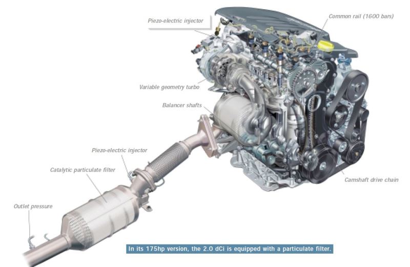

Beitragvon Laguna3 » Mittwoch 5. März 2014, 16:59
Ja der Diesel hat eine 5 Einspritzdüse vor dem DPF! Andere Hersteller machen das anders, deshalb kann ich mir auch nicht vorstellen das eine Ölverdünnung durch Diesel passieren kann ( beim Laguna )

Beitragvon Laguna3 » Mittwoch 5. März 2014, 21:13
So nach langem Suchen gefunden! Schau mal vorm Partikelfilter ist ein injector! Bild 2
http://www.renault.com/SiteCollectionDo ... /Communiqué%20de%20presse/en-EN/Pieces%20jointes/10751_DP-2.0DCI_MOTEUR_GB_complet.pdf

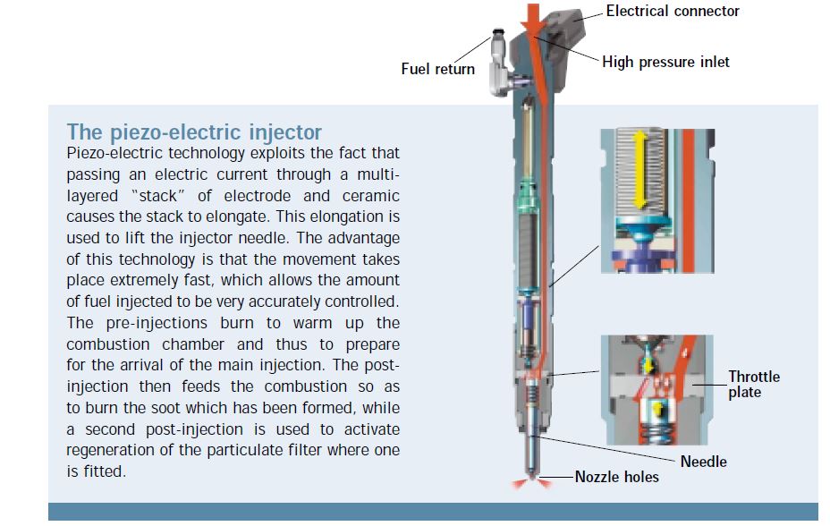

Das piezoelektrische Einspritzventil
piezoelektrisches Einspritzventil

Wollte eigentlich ein Bild posten wo man die 5 düse vorm DPF sieht!
Re: Abgassystem prüfen 2,0 dCi
Beitragvon MegaLagu » Donnerstag 6. März 2014, 19:34
Hier das Bild vom Motor 2,0dCI-175

Beitragvon Baschdi85 » Samstag 8. März 2014, 00:07
will ja echt nichts sagen, aber der 178ps laguna hat dieses "einspritzventil" nicht...
habe heute meinen ölwechsel gemacht und nochmals alles genau angeschaut,
das einzige was es gibt ist ein temperaturfühler(mit 2 kabeln angeschlossen) kurz vor dem partikelfilter,
ein stutzen für den differenzdrucksensor vor und nach dem DPF.
Mehr gibts definitiv nicht !
ergibt auch keinen sinn wenn eine manuelle regeneration nur 2x ausgeführt werden kann und danach ein ölwechsel fällig ist...

....This
regeneration takes place every 500 to
1,000km and lasts 20 minutes, during
which a second post-injection increases
the temperature of the exhaust gas.
Beyond a threshold of 570°C, the rise
in temperature causes the soot in
the filter to oxidize....
also sprüht ein 2. mal mit ein...deshalb höhere abgastemperatur und dabei geht auch ein teil des diesels ins öl....
