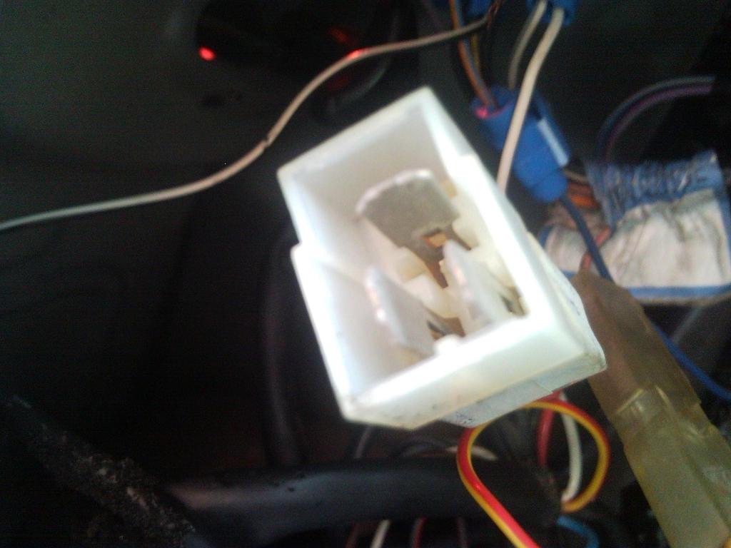

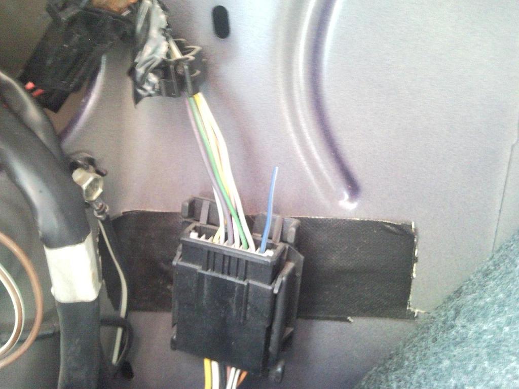

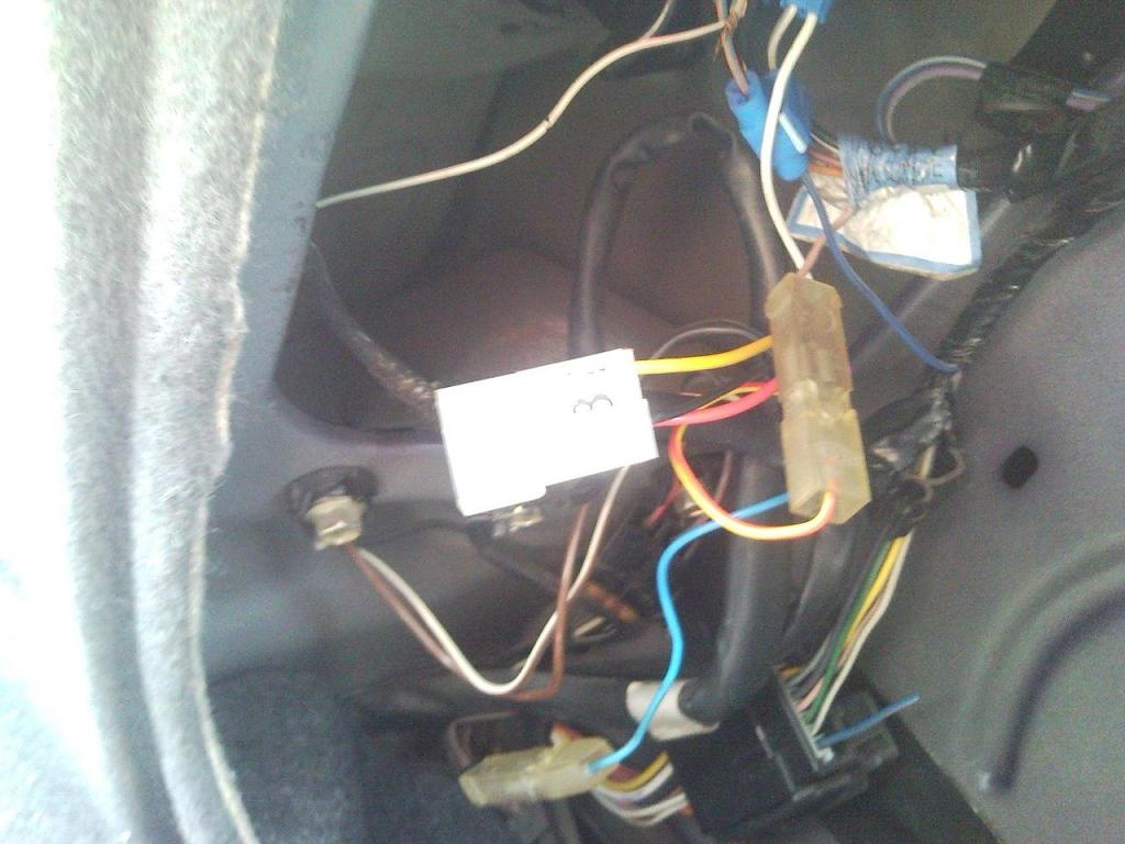

Da ich heute mal etwas Zeit hatte wollte ich mal nach sehen warum die Nebelschlussleuchte nicht geht.
Dabei hab ich festgestellt das da ein ganz schönes wirrwarr herscht. An der Seitenwand ist ein Stecker bei dem ein Kabel von ca. 5cm dran ist.
Wurde es abgeschnitten oder war das schon immer so ?
Dann ist da noch ein Stecker zwischen den ganzen Kabeln wo ich nicht weiss wohin er gehören soll.
Wie ich mittlerweile festgestellt habe ist das Kabel was zur NSL gehört abgerissen oder gefault.
Villeicht kann mir ja jemand sagen wozu der Rest gehört.
Danke schonmal

Eventuell war mal ne Anhängerkupplung verbaut?
Re: Kabel abgeschnitten oder original ?
Beitragvon dervonweitweg » Dienstag 18. Februar 2014, 19:02
eine AnhängerKupplung hab ich immernoch dran
die Kabel wurden allerdings mit diesen blauen Dingern angeklemmt an die Rückleuchte

Beitragvon STS-Flame » Dienstag 18. Februar 2014, 19:31
Dann hängt ein Schalter in der Anhängerkupplung
Wenn ein Anhänger dran ist, wird die NSL am Zugfahrzeug ausgeschalten und nur die am Hänger leuchtet
Mal mit ein wenig WD40 oder ahnlichem in die Dose sprühen. Vielleicht wird's dadurch wieder gängig. Wenn nicht, die Dose öffnen und innen sauber machen.
Aber irgendwie hab ich den Sinn des Steckers noch nicht verstanden und überhaupt sieht das alles ganz schön wirr bei dir da aus. Als wenn da ein komplett ahnungsloser was versucht hat.

Also das Kabel am Stecker wird bei dir wohl die NSL sein. Soweit mir noch in Erinnerung ist, war dass das einzigste durchtrennte Kabel. Alle anderen werden nur abgegriffen. Normal müsste da nun ein Kabel von der Kupplung, von dem besagten Schalter, dort ran gehen.
Hab bei meiner Freundin die Anhängerkupplung zurückgerüstet, weil wir die nie brauchen werden
Einfache Frage
Brauchst du die Anhängerkupplung?
Nein: Komplett alles raushauen und auf Serienzustand zurück rüsten (die leichteste Variante)
Ja: 2 Vorschläge hätte ich da für dich, die aber etwas aufwendiger sind
Vorschlag 1:
Mit Multimeter und Schaltplan bewaffnen und alle Kabel durchmessen und an die entsprechenden Kabel neu anschließen
Vorschlag 2:
Einen neuen passenden Kabelsatz kaufen und die Verkabelung komplett neu verlegen
Ich wäre für Variante 2. Ist zwar mit Kosten verbunden, aber hat einen Vorteil.
Du kannst dir Sicher sein, dass alle Kabel dabei sind, die benötigt werden und nichts am Kabelbaum von irgend jemanden vorher "verfuscht" wurde.
Eventuell war da auch mal eine Art Steuergerät mit verbaut (freier Stecker?), welches jetzt fehlt
Ein wenig Kenntnis im Elektronikbereich sollte schon vorhanden sein. Ich persönlich hasse diese "Stromdiebe". Ist für mich als gelernter Elektrotechniker totaler Fusch. Würde dir eher zum Verlöten raten. Ist Haltbarer und die Gefahr von Verlusten, durch zu hohe Widerstände, wären auch nicht mehr gegeben.
Wo liegt denn "weitweg"? Vielleicht ist ja jemand, aus dem Forum, in deiner Nähe, der dir dabei behilflich sein kann.

Mit einem 1-Euro-Baumarkt-Phasenprüfer dürften die Funktionen der einzelnen Kabel in ein paar Minuten durchzumessen sein.
Mir sieht dieses Gewirr entweder so aus, dass die blauen Schnellverbinder (wie so oft) halt doch mal nicht mehr verbunden haben und ein Laie mit viel Murks und wenig Wissen diesen Zustand ändern wollte oder ein Laie wollte eine 7-polige auf eine 13-polige Steckdose umklemmen.
Funktioniert der Rückfahrscheinwerfer? Und die Nummerntafelbeleuchtung?
