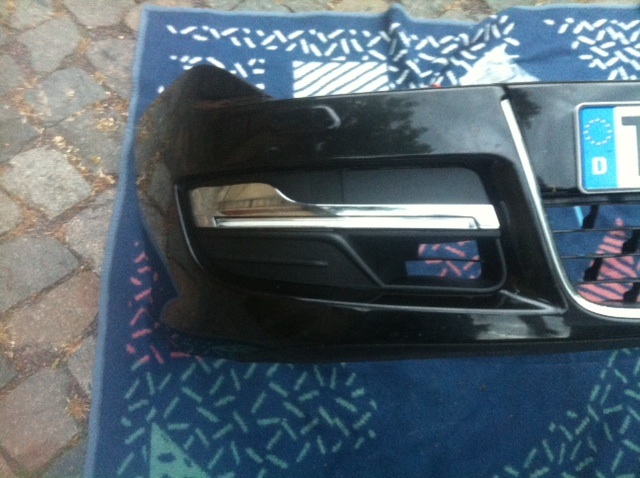

Beitragvon Laguna3 » Donnerstag 4. Juli 2013, 21:06
So heute mal die tfl leuchten eingebaut! Nix mit Plug & Play Stoßstange muss verändert werden ( Halterung Nebelscheinwerfer ) wegsägen! Dann passt es!
Kabel werden dann morgen angeklemmt!

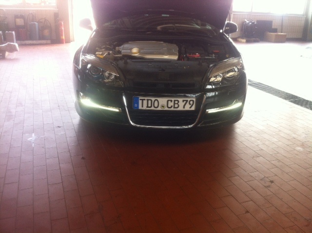

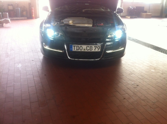

Beitragvon Laguna3 » Freitag 5. Juli 2013, 16:32
So mein Bruder hat heute mein Auto fertig gemacht weil ich Arbeiten musste!
Hier ein Bild TFL
Und eins als Standlicht also gedimmt!
Sind leider nur Handyfotos
Beitragvon drumtim85 » Sonntag 7. Juli 2013, 19:18
Echt geil :Zähne: Sieht wirklich stylish aus.
Beitragvon Zeledor » Sonntag 7. Juli 2013, 21:29
Ist das eine Lichtleiter LED? Sieht auf den Bildern so aus.

Beitragvon Laguna3 » Montag 8. Juli 2013, 05:47
Ja ist ein Lichtleiter LED!
