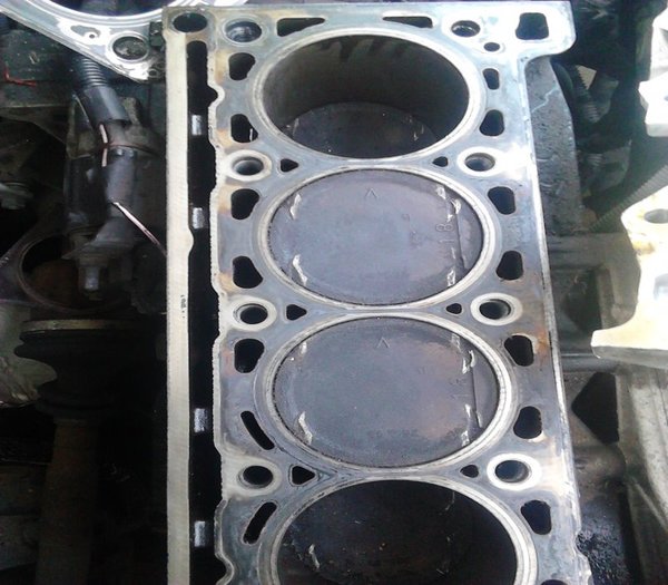

Also blockierwerkzeug haben wir selber gemacht, und die rollen kipphebel sind alle okay.

und was meint ihr, wir sagen das geht noch weil die riefen nicht so tief sind?
und was meint ihr wir sagen das geht noch weil die riefen nicht so tief sind
