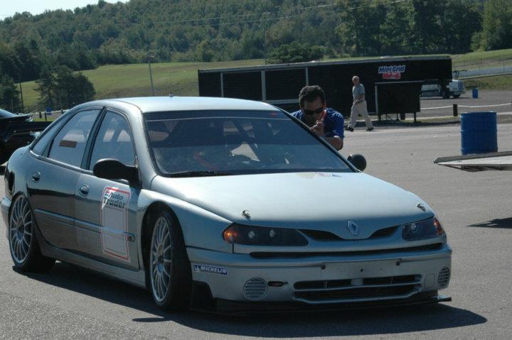

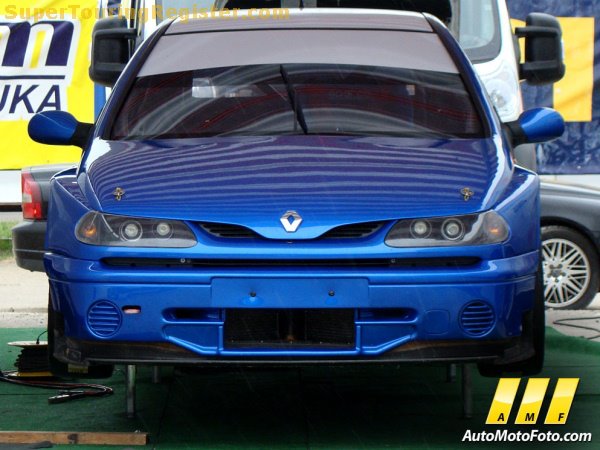

Hatte auch mal nach Scheinwerfern geschaut...auch auf Seiten aus Frankreich...nichts...
Dabei gibt oder gab es im Rennsport B56 mit anderen Scheinwerfern:
Sieht doch ganz geil aus, oder nicht?
...sehr geil!
