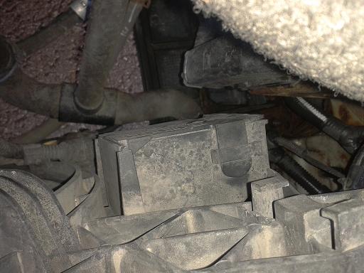

Hab mal nach nem freien Steckplatz für ein Relais gesucht, um mir den seperaten Relaiskasten, wie bei dir Maika, zu ersparen. Und siehe da, hab einen freien Platz gefunden.
Am Lüfterhalter vom Kühler ist ein Kasten, wo BEHR drauf steht und dort ist noch ein Steckplatz hinter 2 gelben Relais frei, der passent konfiguriert werden kann. Ich mach heut Nachmittag noch Fotos von und poste sie heut nach der Arbeit mal.

Hatte wie versprochen mal Bilder vom betreffenden Teil gemacht, aber ich hab den Verdacht, dass das Relais von Audi zu hoch für sein wird :o

Ich glaube, das Relais setz ich jetzt in den Motorsicherungskasten. Da müsste bei mir noch ein Platz sein, da ich ja keine Frontscheibenheizung habe lol

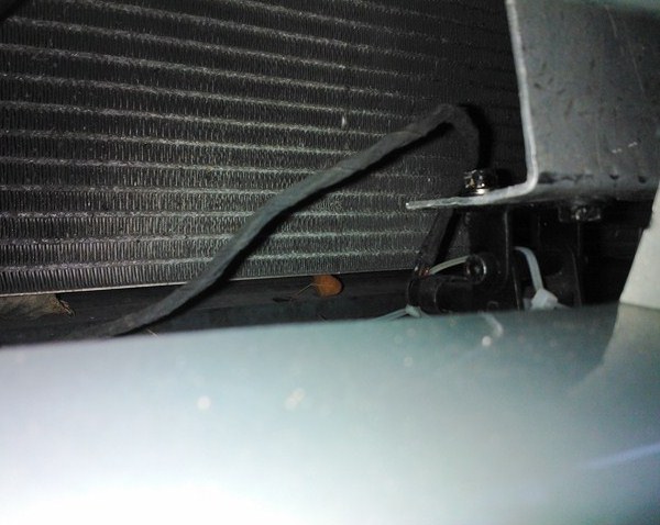

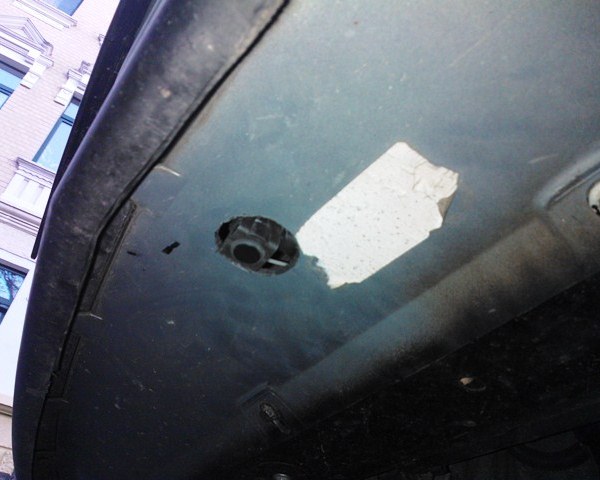

Hallo, ich habe noch einen Stecker rumliegen. lol Kannst ihn gerne bekommen (siehe Foto) Versand im Luftpolsteumschlag als Wahrensendung (1.65€) für den Stecker was Du denkst.
Anbei noch ein paar Fotos wo jetzt der Sensor sitzt (Frontstoßstange).
Lg Maika

Nur die ALWR macht mir jetzt Probleme. Ich habe auch die Nachrüst ALWR von Hella bestellt. Da ich Frickellösungen nicht leiden kann, mir auch noch Stecker für die Valeo Stellmotoren besorgt und neue Kontakte mit Dichtung an die Hella ALWR angeschlagen. Langer Rede kurzer Sinn: Es funktioniert, allerdings nicht in die richtige Richtung! Ist das der Grund, warum Du den Sensor vor die Vorderachse gelegt hast? Damit kehren sich ja die Sensor Signale quasi um und es müsste funktionieren.

Hallo Hotzenplotz911, genau aus dem Grund ist der Sensor unter der Vorderachse. Motoren umklemmen und versuchen Kabel und Stellmotoren wechseln funzt alles nicht. Sensor unter die Vorderachse und alle Probleme sind weg.
Habe auch mit Hella gesprochen, der Mann sagte mir das es 100% so in Ordnung ist.
Kleiner Tipp verwende die Stellmotoren von Hella und nicht von Valeo. Funzt mit Hella besser. (habe die Motoren von der Hella ALWR und Renault Laguna1 Ph2 mal verglichen sind beide gleich)
