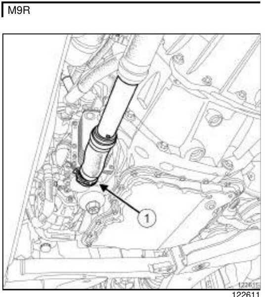

Die Kühlwasserleitung am Ölfiltergehäuse trennen.
Hier das Werkstatthandbuch: https://filehorst.de/d/dpFIJiIe

Die Anleitung haben wir schon verfolgt, da stehts leider NICHT wie kann man beim M9R Triebwerk das Kuehlwasser (Achtung: vom Kuehler !) ablassen.
Ich dachte es gebe eine Schraube unten dem Kuehler die dafuer sorgt.

Öh, doch. Seite 19A-17 nimmt doch explizit auf den M9R Bezug. Man kann aber auch den Schlauch unten am Kühler lösen wenn man da gut drankommt.

Sie haben wohl Recht mit der Seite 19A-17 und wir haben genauso gemacht.
Allerdings blieben wie geschrieben ca. 2L Kuehlwasser ins Kuehlsystem drin...
Den Schlauch unten am Kuehler konnten wir nicht erreichen (von unten) darueber hinaus liegt der untere Schlauch ungefaer in der Mitte des Kuehlers, deswegen es reicht nicht nur den Schlauch zu entfernen.
Nochmals: es wundert mich warum hat Renault keine Ablass-Schraube beim M9R Kuehler eingebaut...
