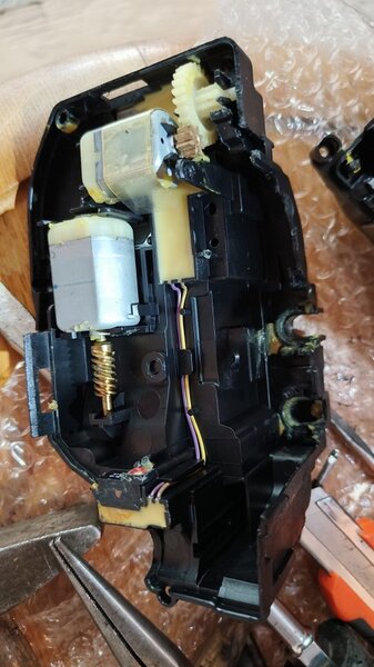

Beitragvon dorin75 » Dienstag 5. September 2023, 12:04
Hallo zusammen !
Hiermit noch ein paar Bilder (Schloss Innenteile) falls jemand doch eine Idee hat...
Gruss,
Dorin

Beitragvon MegaLagu » Dienstag 5. September 2023, 21:15
Verständnisfrage da ich diesen Mechanismus noch nie selber auseinander hatte:
Bild zwei (mit den beiden Motoren) wo an welcher Stelle greifen die auf die in Bild drei gezeigten Stellen?
Vermutlich greift der Motor mit der Spindel, auf das weiße Zahnrad in der Bildmitte (Bild 3).
Im Prinzip ist doch momentan der zurückgelegte Weg den einer der Motoren macht nicht weit genug und erst durch die mechanische Betätigung des inneren Türgriffs an der richtigen Position.
Ich hoffe, dass dieses Problem bei meinem Laguna nicht auftritt.
Habe keine Idee für eine Lösung.
Laguna_3 Grandtour 2,0dCI 173PS 'Initiale' + Carminat3/abn.AHK/Heckfenster aufklapp./ Reifendrucküberwachung>mit nun selbst gefahrenen über 420'000km
Beiträge: 1112
Re: Türschloss Laguna 3 Coupe LHD/RHD kompatibel ?
Beitragvon dorin75 » Mittwoch 6. September 2023, 11:16
@MegaLagu: siehe die neue Bilder.
Motor 1 ist fuer die Verriegelung von aussen (der wurde ausgetauscht)
Motor 2 dient fuer Verriegelung von innen (so genannte Kinderschutz, oder extra Verriegelung; dafuer muss die ZU Taste des Schluessels zweimal betaetigt werden)
dorin75

Beitragvon dorin75 » Samstag 6. Januar 2024, 14:19
Kleines Update hier:
Gerstern haben wir es endlich geschafft !
Das Beifahrertuerschloss wurde wieder mal ausgebaut und zerlegt... und siehe da: der gruene Plastikteil (siehe Bild "IMG-20230820-WA0000.jpg" vom 5 Sep 2023) war gebrochen.
Profi Sekundenkleber drauf, dann der Plastik vorsichtig mittels Loetkolben an der Stelle geschmolzen.
Am Ende alles mit Geduld zusammenbauen, Schloss einbauen, ausprobieren und jetzt tatsaechlich laeuft die Verriegelung/Entriegelung der Beifahrertuer wieder !
Danke an alle fuer die Muehe !
