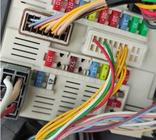

Nun haben wir uns auf die Suche gemacht, eine Sicherung zu finden.
Schließlich wurden wir im Motorraum fündig: Direkt oberhalb der Anschlußstelle des Pluspols, gibt es einen unscheinbaren Kasten.
Diesen öffnen und den Deckel entfernen, dann den inneren "Kasten" ausklicken und vorsichtig hochheben, dabei auf die Kabel achten.
Sobald ihr nun diesen "Kasten" dreht findet ihr mehrere Sicherungen, prüft die 25A Sicherung an Position "F19".
Tauscht diese aus und der Laguna wird wieder starten
