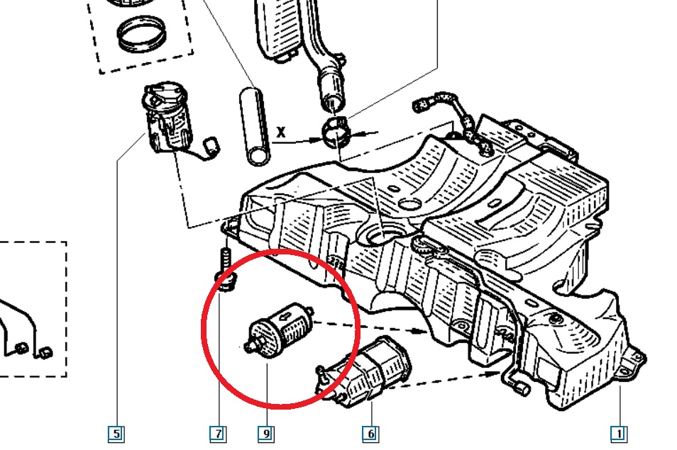

Ich lehn mich mal aus dem Fenster und behaupte:
Die von ATU haben dich verar***t und zwar gewaltig.
Der Filter ist tauschbar und in diversen onlineshops sieht er für mich aus, als wäre er AM Tank verbaut.

Beitragvon Laggi2007 » Freitag 2. April 2021, 19:25
Das von mir gepostete Bild ist eine ORIGINAL Renault Explosionszeichnung!
Nochmal: DER FILTER ist nicht im Tank.

Das der Benzinfilter nur mit der Pumpe zusammen getauscht werden kann mag ich nicht wirklich Glauben. Das finde ich auch allgemein unüblich.
Schaue doch mal unters Fahrzeug im Bereich des Tanks, mutmaßlich Richtung vorwärts da die Leitung nach vorn geht, da musste bzw. könnte so was hier zu finden sein.
Der könnte auch etwas versteckt liegen. Ob es so sein wird, bin ich mir nicht sicher. Beispielbild vom Laguna 1:
download/file.php?id=2354&mode=view
Das in der Kraftstoffpumpe selbst auch ein Filter drin ist kann ich mir vorstellen. Aber nur für das aller Gröbste und kein Feinfilter.

Beitragvon GT-Fahrer » Sonntag 11. April 2021, 17:37
Ich weiß das du einen Laguna 2 hast. Habe aber kein passendes Bild gefunden. Das Bild dient nur als Beispielbild wonach du schauen solltest. Mehr nicht.
