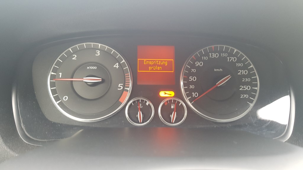

ich habe seit letztem das Problem (Laguna 3 Coupe 2.0 DCI 178) das ich die Meldung "Einspritzung Prüfen" im Display angezeigt bekomme (Bild1). Das Problem tritt anscheinend nur auf (kann mich aber auch irren) wenn ich über 2200 Umdrehungen fahre, bleibe ich drunter kommt der Fehler nicht, aber auch nicht immer wenn ich über 2200 Umdrehungen komme :idea:
Zwei mal ist der Fehler "Abgassystem Prüfen" zusätzlich gekommen. Ansonsten merkt man nichts vom Fehler, das Auto geht nicht in den Notlauf noch merkt man was am Verhalten oder der Leistung, alles ist normal wie davor nur hat mit Fehler im Display. Tempomat geht sobald der Fehler kommt auch nicht :) . Mache ich das Auto aus und lasse es etwas stehen ist der Fehler nicht mehr da. Und wenn er dann wieder beim fahren erscheint, ist es meist so das er erst paar mal kurz da ist und wieder verschwindet und dann nach ein paar mal leuchten bleibt.
Dachte erst da das Auto länger stand und die ersten Fahrten nur Kurzstrecke waren das der Partikelfilter vielleicht freigefahren werden muss, also bin ich über 200 km auf der Autobahn gefahren in verschiedenen Geschwindigkeitsbereichen. Leider keine Veränderung.

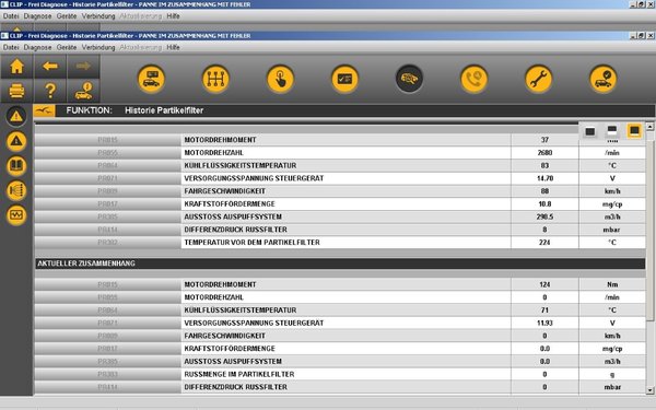

Habe jetzt ein Clip Can angeschlossen und die Fehler ausgelesen. Es sind zwei Fehler vorhanden DTC200262 Partikelfilter und DTC1525F3 Übereinstimmung Multiplex-Signal Tempomat (BIld2).
Habe jetzt folgende Auswertung durch Clip Can bekommen (Bild3). Schaut man unter dem Punkt "Russmenge im Partikelfilter" steht da 0 g, sieht also für mich so aus als wäre er leer und das nicht die Ursache für das Problem.
Habe jetzt kein Plan was ich machen soll, hier im Forum gibt es ja einige Einträge zu diesem Thema aber irgendwie keine richtige Lösung. Zudem war bei den meisten die das Problem auch der Notlauf an, das ist bei mir nicht der Fall. Hat jemand eine Idee?
Dann noch eine Frage zum Clip Can, habe es erst seit kurzem. Wenn ich das Auto auslese ist nur die Zündung an, Motor ist aus. Aber nach ca 5 min geht die Zündung aus und Clip Can erreicht die Steuergeräte nicht mehr. Gibt dann eine menge Fehler. Habe das Probiert den Startknopf länger zu drücken, macht aber kein unterschied. Gibt es da ein Trick ?

Beitragvon GeorgW » Sonntag 5. November 2017, 17:26
Kann da leider auch nicht viel beitragen.
Vielleicht ist der Differenzdruck von 8 mbar zu gering? Ich weiß leider nicht wie hoch der sein muss. Habe gehört das eine der Leitungen zum Sensor mal kaputt gehen kann (also offen ist) und dann kein oder ein zu niedriger Differenzdruck gemessen wird.

Glaube auch nicht das der Filter zu ist, im Bild steht ja Differenzdruck 8 mbar, was ja nicht viel ist.

Kannst du mal genauer definieren, wofür beim Partikelfilter "1. Def." steht? Und wofür steht beim Fehler mit dem Tempomat "Def"?

Beitragvon Exilim » Mittwoch 8. November 2017, 08:29
das kann ich auch nicht genau sagen, habe gehofft das es mit hier näher erläutert werden kann. Glaube aber das der eigentliche Fehlercode vorne in der DTC Nummer steht. Die Hilfe über diesen Button mit dem Heft drauf ist nicht besonders.
Es werden einen Schritte angezeigt die man abarbeiten soll, leider ist es meist der Tausch von Teilen und wenn es das Teil nicht ist dann das nächste Tauschen.

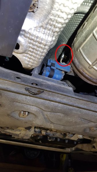

habe heute einen der Schläuche (den kurzen) vom Drucksensor zum Partikelfilter gewechselt. Und der war tatsächlich das Problem, war an der Schelle eingerissen und auch schon total ausgetrocknet und spröde.
Nach dem Tausch gegen einen neuen Schlauch ist alles wieder du, kein Fehler egal bei welcher Drehzahl.
Hier noch ein Foto vom Schlauch, leider sieht man nicht besonders viel. Brauchte 3 Stunden um das Teil zu tauschen. Man kommt da so gut wie nicht dran, ohne die Abgasanlage auszubauen. Aber mit etwas Geduld bekommt man es dann hin.
Also falls einer die selben Symptome haben sollte wie meiner, erstmal die beiden Schläuche kontrollieren.
