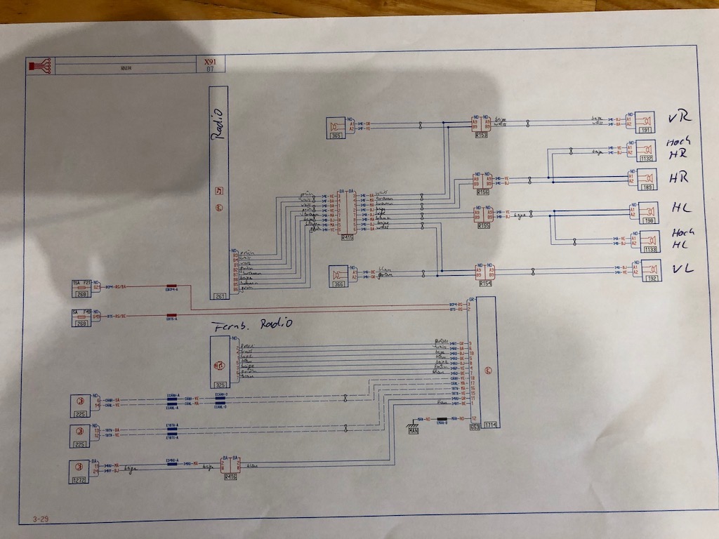

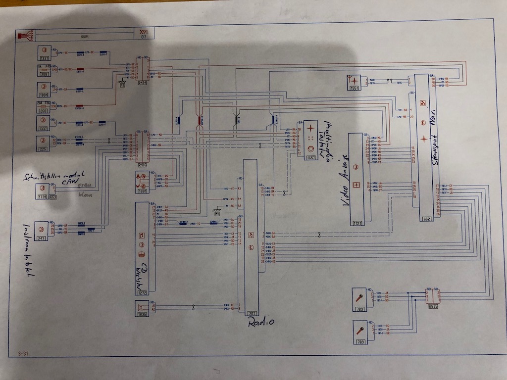

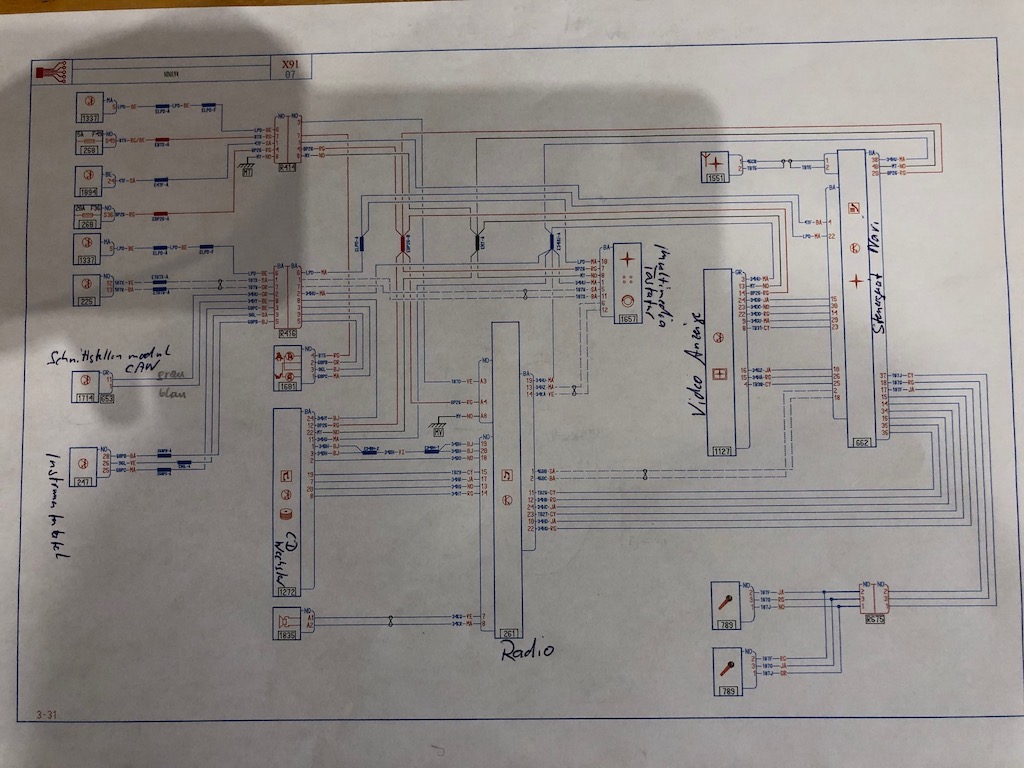

Anbei auch der Schaltplan der Audio- und Navianlage, hoffe es kann mir jemand helfen (kann sie auch als PDF und in besserer Auflösung via Mail schicken). Umpinnen wäre kein Problem, oder wenn jemand einen Adapter weiß der Funktioniert, wäre mir auch schon sehr geholfen.

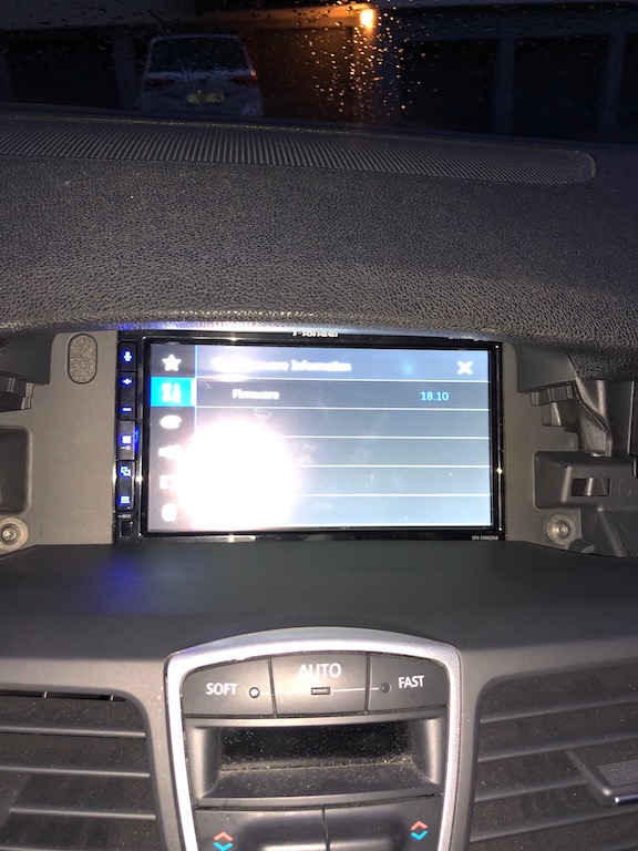

Hi, ist tatsächlich eine super Sache, das Pioneer System ist echt gut. Mir kommt auch vor, dass die Lautsprecher deutlich besser angesteuert werden.
Was willst du genau wissen? Platz ist hinter dem Oringaldisplay ist genug, viel mehr als man braucht. Ein Doppeldin geht allerdings auch nicht rein.
Wenn du Fotos davon haben willst musss ich es nochmals ausbauen, aber das wäre kein Problem, da ich noch fast alles offen habe.
Habe den Orginalrahmen hergenommenen und mit einer Fräse die auf 1/10mm genau fräst, das Plastik ausgefräst (wurde nicht so genau wie erhofft, aber das sieht man nicht, wenn du das machst, stütze die Seiten, damit sie nicht ausweichen können).
Danach das Pioneer Display rein und einfach eine Holzleiste quer zur Halterung reingeschraubt. Hält tadellos.
Alle 3/4 Komponenten (Wechsler, Navi, Radio und das Display) ersetzt, das Pioneer System ist gar nicht so teuer, nur für das Verlängerungskabel (da gibt es nur 1,5m?! Was soll ich mit 1,5m und das kostet gleich 85€).
Brauchte das, da ich mich entschieden habe das Radio in den Schacht des alten zu verpflanzen (ganz hinten im Handschuhfach). Ich wollte es einfach... Das Orignalkabel am Radio selbst zum Display ist 30cm, ginge sich vom Wechsler nach oben aus, aber da sind die Lüftungsschächte für die Klima und die Klimasteuerung, da wollte ich nicht bohren oder sonst was machen...wie gesagt wollte es einfach. Nun habe ich leider noch das gezeckt mit der LFB...sowie das gelöst ist bin ich sehr glücklich und stelle noch mehr Fotos rein und eine ein How To. :)
Sonst funktioniert alles gut, nur möchte ich noch die Lenkradfernbedienung dazu haben...da hakt es noch.

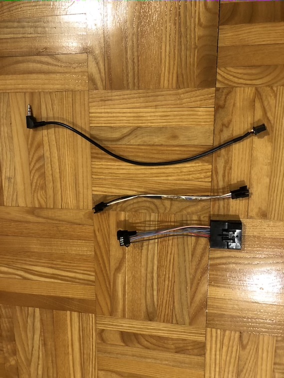

ist genau dieser Adapter bzw. die Anleitung dazu (Bilder sind immer etwas mühsam, da keine PDF und genaue Pixelanzahl und natürlich Größe) :o . Beim Adapter die Kabel falsch anzuschließen ist eigentlich nicht möglich...alle passen nur in ein Gegenstück.
Mache heute noch ein paar Fotos, auch vom Display. Was bei der Anleitung fehlt ist das Multilead, aber das ist für das Pioneer Radio die Klinkenverbindung. Das Display von Pioneer ist via Kabel (30cm) ganz separat und muss nicht an das Hauptteil angeschraubt werden. Ich brauchte leider wie gesagt das Verlängerungskabel um 85€ (Nachbauten gibt es ja da nicht und der Stecker ist leider Pioneer spezifisch...deshalb Original und teuer).

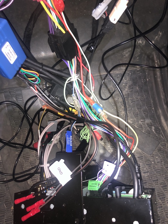

Hier noch ein paar Fotos, das Originaldisplay ist sogar dicker als das Pioneer...
Statt dem Wechsler habe ich nun ein Fach bei dem ich gleich die Auslässe für USB und AUX eingebaut habe und einen Beschlag zum Anbringen der Handyhalterung. Dann ist das Handy nicht mehr der Lüftung im Weg und leicht erreichbar zum Lied weiter schalten. Blende kommt noch drauf, sobald alles läuft....
Beim Adapter kommt es mir so vor, als ob beim ISO 20 Pin die 2 Kabel beim roten Stecker das CanBus Signal abgreifen sollten, aber das Gegenstück vom Laguna ist bei diesen 2 Pins nicht belegt...aber bringe die Lenkradfernbedienung einfach nicht zum Laufen...Hilfe!!! :shock:

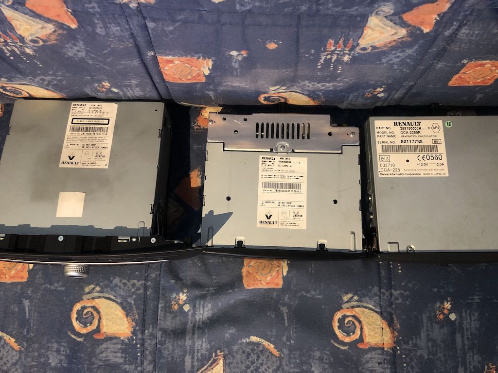

Jetzt müsste man noch wissen, was du für ein Originales Soundsystem im Laguna hast. Vermute die Can Bus Signale sind nicht passend für den Adapter.
kitt2011
Beiträge: 176
Wohnort: Göttingen
Re: Schaltplan Carminat 3 und Umbau mit Pioneer SPH EVO62DAB
Beitragvon Flinti » Donnerstag 2. Januar 2020, 11:56
Gutes neues Jahr, erstmal. :D

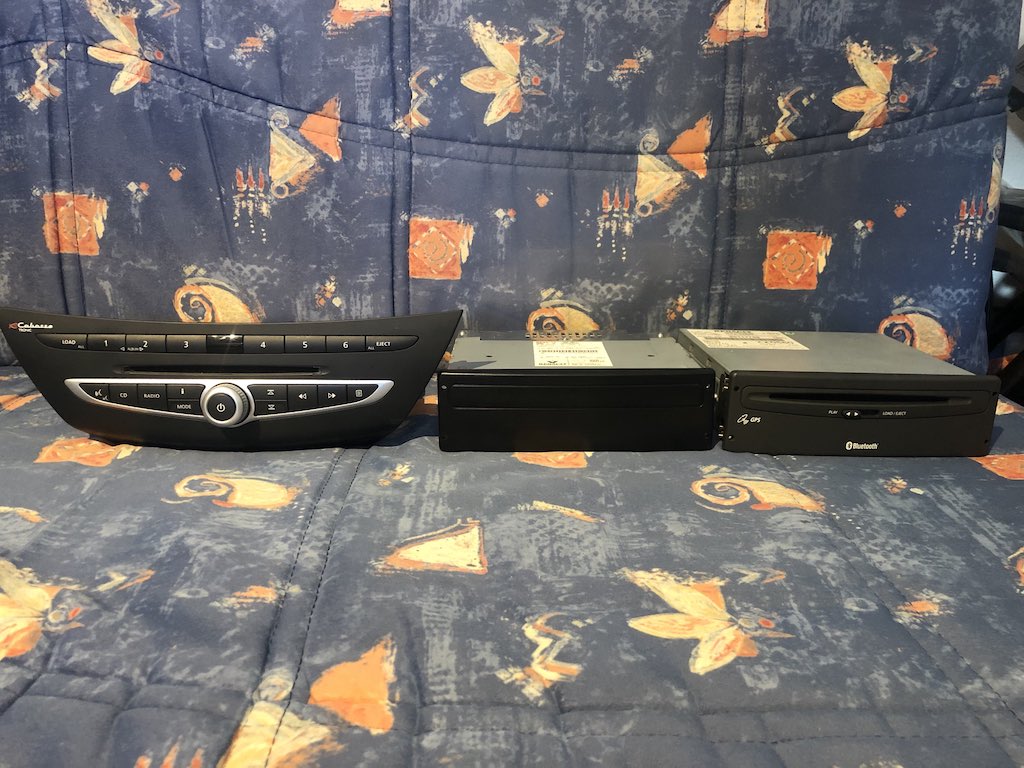

Es ist/war das Cabasse Carminat 3 lt. Label ist der Hersteller Clarion.
Anbei die Fotos.
LG
Links: Wechsler mit Steuerung; Mitte: Radio; Rechts: Navi

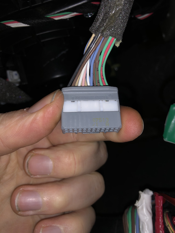

Und wie sieht der Stecker für die Steuerung vom Pioneer aus?

Beitragvon Flinti » Donnerstag 2. Januar 2020, 15:16
werde sehen, dass ich den ganzen Kabelstrang von den Iso Steckern vom Laguna bis zum Eingang zum Radio heute noch fotografiere.
Habe heute mit dem Hersteller des Adapters gebaut, die meinten für das Carminat 3 gäbe es keinen funktionierenden Adapter. Die waren auch etwas verwundert, dass das überhaupt läuft. Muss dazu sagen, dass ich derzeit Dauerplus und Zündungsplus zusammengelegt habe, damit sich das Radio überhaupt Strom hat. Musste ich so machen, da vermutlich der Adapter über ein Signal vom CanBus das Zündungsplus freigibt (nehme ich an). Einziger "Nachteil", ich sollte nicht vergessen das Radio auszuschalten.
Was sie auch meinten, dass es eventuell möglich ist, das CanBus Signal woanders abzugreifen und auf die Kabel beim Roten ISO 20 Stecker zu legen, deren 2 Kontakte ins leere laufen (Hier wäre das weisse Kabel Can Low).
Wenn jemand weiß wo ich das CanBus Signal in der Nähe abgreifen könnte, bzw welche Kabel die Richtigen sind, würde ich das gleich mal probieren (eventuell aus einem Stecker der alten Anlage... die ganzen weißen gerätespezifischen Stecker).
Ansonsten vom OBD Stecker, oder neben dem OBD unter der Armlehne ist auch noch ein freier Stecker mit 4 Kabeln, von dem wage ich mich zu erinnern, dass da was im Forum steht, dass das auch Kabel vom CanBus sind... (puh, beim Durchlesen fällt mir auf, dass ich ganz schön verschachtelt schreibe... :o )
Bis später... :D

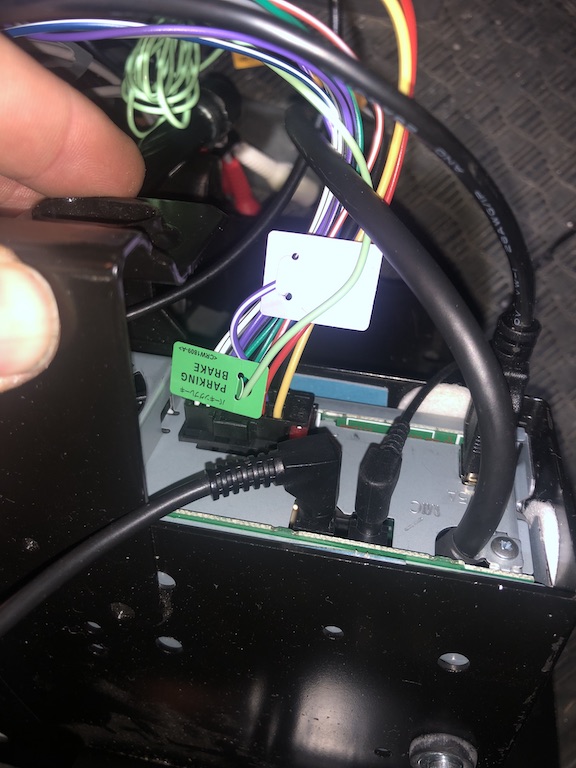

Beitragvon Flinti » Freitag 3. Januar 2020, 01:06
So hier die die Fotos vom Kabel zum Radio, eigentlich nur standard Pioneer.
Habe aber noch was interessantes gefunden...

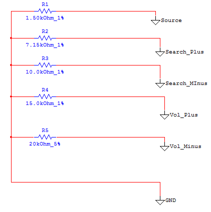

Wenn du das Carminat 3 definitive nicht mehr einbauen möchtest und auch gerne Bastelst hätte ich eine Andere Idee.
Das Pioneer Radio hat ja die Lenkrad Fernbedienung als normalen 3,5mm Klinken Stecker oder?
Darüber wird er ja keine Signale erwarten sondern einfache Schließer Kontakte (mal googlen).
Die Lenkrad Fernbedienung sind ja normale Taster. Am ende des Steckers von der Lenkradfernbedienung setzt ja ein Gerät diese Tast Signale in Canbus Signale um.
Würde dort den Stecker abziehen, ausmessen zu welchem Taster welcher Pin gehört, Stecker gegenstück kaufen und dann auf 3,5mm Klinke gehen ganz Ohne Canbus.
Ich nehme an du meinst das so: http://jvde.net/comment/155 oder das Gif.

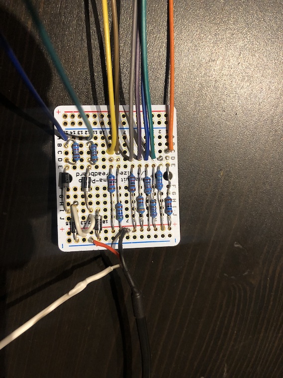

Somit brauche ich eine Platine, ein paar Widerstände und Dioden, sehe ich das richtig :idea: Und das Gif ist eigentlich sinnlos weil da keine Dioden eingezeichnet sind...

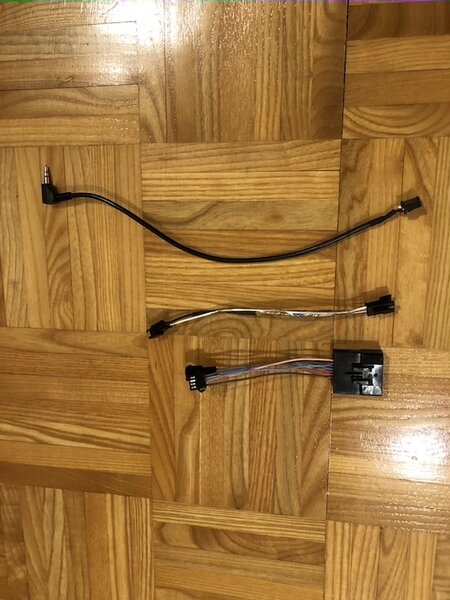

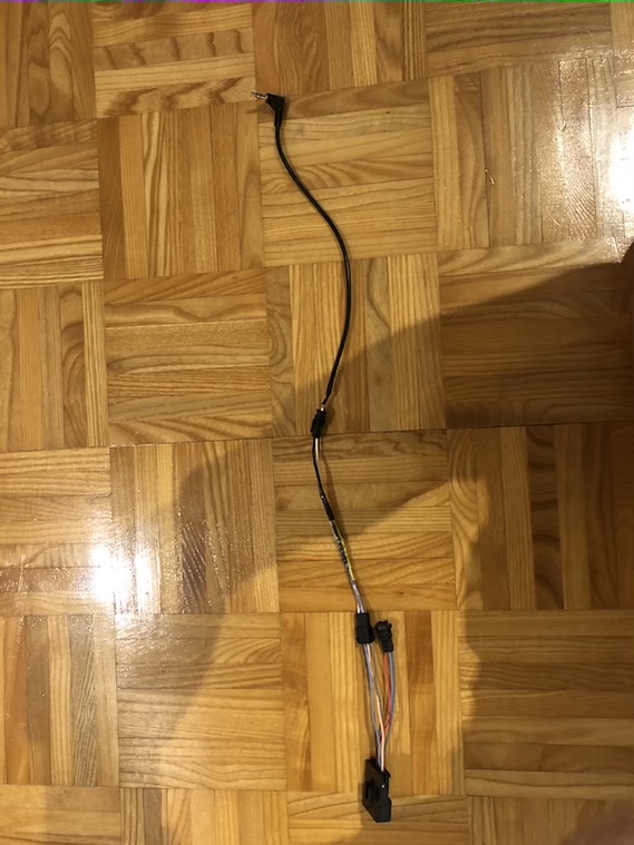

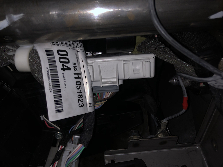

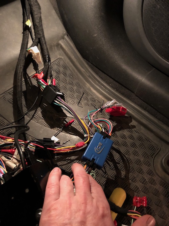

Habe auch inzwischen das Schnittstellen Modul CAN für die Multimedia Steuerung (Schaltplan Modul Nr 1714) ausgemacht und den Stecker gezogen damit ich an die LFB Kabel ran komme.
Recht angenehm ist, dass das auch hinter dem Handschuhfach ist und somit auch das Kabel. 8)
Optimal wäre auch, wenn ich das Signal für die Geschwindigkeit abgreifen könnte und die Außentemperaturen (wobei ich glaube nicht, dass mir das das Pioneer anzeigen könnte). Morgen ist aber TÜV und Service und ich werde mal nachfragen.
Vielen Dank für Tipps und Anleitungen zum Bau schon vorab... :D
Geht es auch ohne Dioden? Bei mir gehen 6 Kabel aus der LFB raus (Schaltplan)
Stecker aus dem Schnittstellenmodul mit den Kabeln von der LFB
Schnittstellenmodul CAN

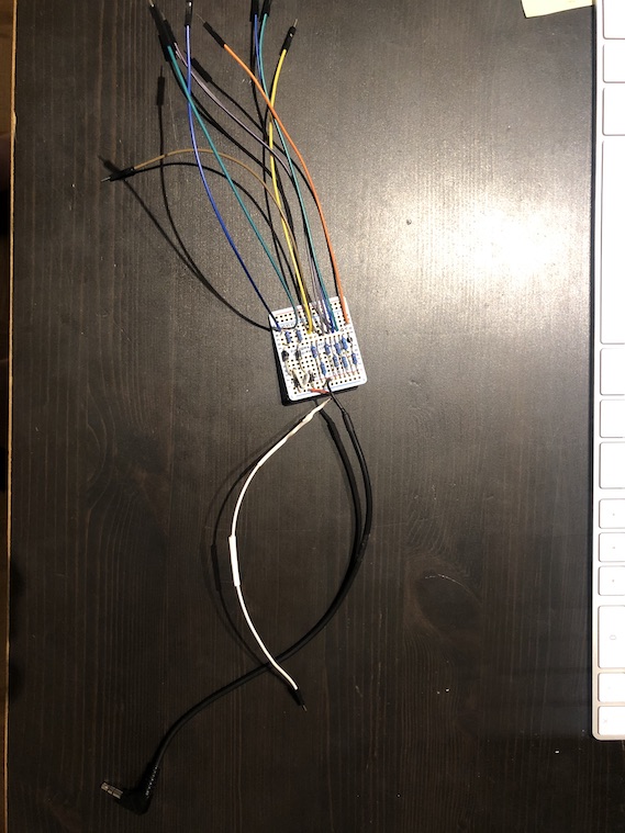

Beitragvon Flinti » Freitag 7. Februar 2020, 23:27

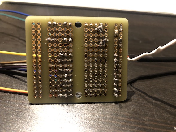

falls es noch wen interessiert, hier ein kleines update.

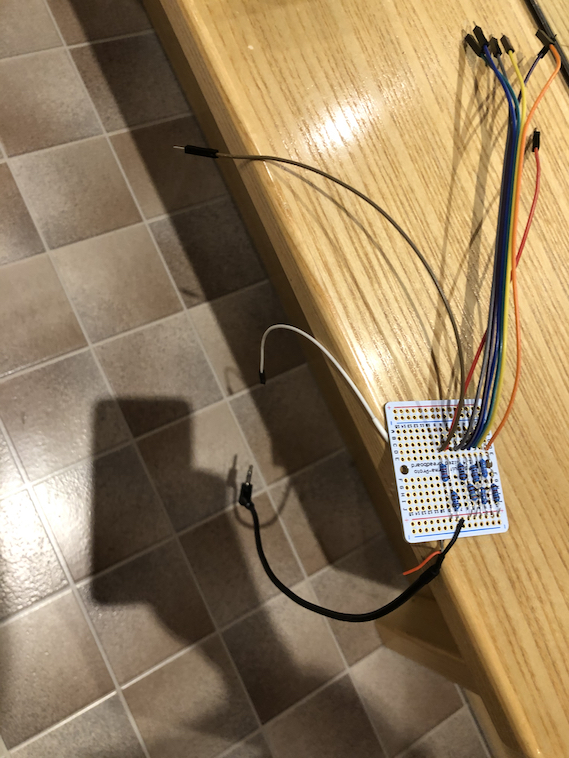

Habe jetzt alles nach diesem Schema https://en.danielpage.com/index.php/2015/06/29/replacing-the-stock-bmw-r1100rt-radio-remote-controls-with-a-pioneer-head-unit-part-1/ gebastelt und auf eine kleine Platine gelötet zum Teste. (Weiß nicht genau wie ich die richtigen Kontakte der Schalter messen soll, die sollten ja keinen Strom haben wenn der Stecker ab ist).
Ich konnte 3 Taster zum Laufen bringen.
Da ich nicht genau weiß auf welchem Pin der der Steuerstrom von 3,3V (alte gerate anscheinend 5V) hab ich einfach mal alle 7 Pins, die von der LFB kommen ausprobiert. Dass es nur 7 sind finde ich ein wenig komisch, da einer ja für den Strom sein soll, somit 6 für 9 Funktionen?!
Interessanterweise konnte ich alle Funktionen die die LFB im Angebot herbekommen (außer Sprechen für die Freisprecheinrichtung, aber das läuft ja jetzt sowieso über Siri). Die Widerstände stimmen also.
Blöd war immer nur, dass immer nur max 3 Tasten (3 Pins) und zwar immer unterschiedliche, es kam immer darauf an an welchen Pin ich + anlegte (die Funktionen dahinter kann ich durch das Kabel das ich anstecke bestimmen, je nach Widerstand). Bspw. + an Pin 5, dann ging Pin 8 der dann mit der Source Taste rechts an der LFB funktionierte und Pin 9 mit der Mute Taste und Pin 10 Source Taste links an der LFB. Steckte ich nun + an Pin 4, Steuerte die Taste Vol+ Pin 9 , Vol- Pin 10 und das Drücken der Rolle hinten an der LFB den Pin 8.
Wäre sehr dankbar für eine Erklärung.
Jetzt habe ich es mal so, dass ich + auf Pin 4 habe, und die Taste Vol+ den Pin 9 ansteuert, und das auch Vol+ ist, gleiches für Vol- und Pin 10, Druck auf die Rolle hinten mit Kontakt auf Pin 8, habe ich mit Source belegt.
Es funktioniert, dennoch wäre es toll wenn zumindest 5 Tasten funktionieren. Habe mir überlegt, ob es 2 Stromkreise gibt, da verliere ich zwar wieder einen Pin aber wenn dann auch nur noch 2 Taster zusätzlich gehen, dann würde mir das reichen.
Beste Grüße
Lars
Selbst gebastelte Test Platine

Beitragvon kitt2011 » Montag 10. Februar 2020, 07:06
Ich würde sagen du machst einfach 2 Pins mit 3V versorgung.
Du sagst du hast maximal 1 Pin mit 3V dann gehen nur 3 Tasten.
Gehst du an einen anderen Pin mit den 3V gehen 3 andere Tasten.
machst du halt 2 Stromversorgungen. Kannst du die Taster nicht mit einem Ohmmeter(Multimeter) prüfen?
Beitragvon Flinti » Dienstag 25. Februar 2020, 22:40
Hi kitt,
habe glaube jetzt alles versucht. Mit 2 Pins die Strom führen, und dann noch Dioden eingelötet (Bilder), wie beim Schaltplan des Links vorgesehen. Interessanterweise funktioniert dann das Rad hinten an der LFB, aber mehr nicht. Naja, ich bin halt elektronisch nicht so bewandert und wenn mir die Spezialisten (Hersteller, Firmen die Radios professionell einbauen) nicht weiter helfen können, werde ich wohl aufgeben müssen. Habe leider auch nicht die Zeit mich in Elektronik einzulesen um eventuell was zu basteln. Somit werde ich mich auf 3 Tasten beschränken und mir was kleines bauen das eben das kann.
Ich bedanke mich für die Hilfe, vor allem bei dir kitt, habe auch viel gelernt. :D
Beste Grüße
Lars
Flinti
Beiträge: 16
Registriert: Mittwoch 7. Dezember 2016, 20:40
Beitragvon Flinti » Montag 9. März 2020, 00:44
Hi Community,
hier mal der vorläufige Abschussbericht. Nachdem mir niemand helfen konnte habe ich mich entschlossen eben nur 3 Taster der Fernbedienung zu nutzen.
Anbei die Fotos von meinem selbst gelöteten Adapter. Habe mich für Lauter und leiser auf den dafür vorgesehenen Tasten entschieden und Wechsel der Quelle durch Druck auf das Rad hinten.
Interessanterweise kann ich durch drehen des Rades nun die Belegung verändern (drehe ich nach unten wird leiser zum Quellenwechsel,
Drehung nach oben wird lauter zum Quellenwechsel). Aber egal, es funktionieren die wichtigsten Tasten.
Habe alles modular verbaut, damit ich einen neuen Adapter bauen kann und einfach nur einstecken muss.
Eventuell versuche ich es noch einmal alle Tasten zu belegen aber soweit funktioniert alles top und schaut sensationell aus.
Beste Grüße
Lars
