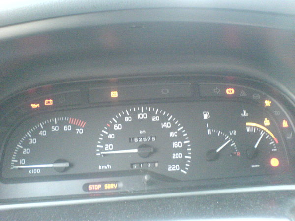

Danke Georg, aber es ging mir um den Laguna1.
Ein Bekannter bezweifelt, dass "die olle Kiste sowas hat" und "vor über zwanzig Jahren gab es das noch nicht"
Also ich suche weiter ein Foto des Display mit der Ölstandanzeige des Laguna 1!

Beitragvon Stefan84 » Mittwoch 12. Juni 2019, 21:47
Laguna 1 ist aber der falsche Thread hier ;)
Beim Laguna 1 ist die Ölstandsanzeige in der Kühlmitteltemperaturanzeige integriert. Nach Zündung ein leuchtet die Skala der Anzeige hell und die Nadel zeigt dir den Füllstand an, nach ca. 30 Sekunden erlischt die Skala und die Nadel zeigt die Temperatur an...
Hier ein Bild vom Laguna 1 Ph. 1. Phase 2 hatte das glaube schon gar nicht mehr.
