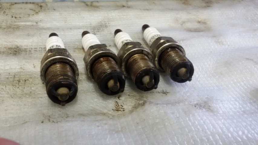

Hallo Gemeinde,
seit soeben will der Laggi nicht mehr anspringen. Bein ersten Versuch war es noch so, dass er fast angesprungen wäre. Aber nun kein Anzeichen mehr, dass er zünden wolle.
Die Benzinpumpe läuft an, Anlasser dreht durch und STOP leuchtet permanent, sonst keine weiteren Anzeigen. Fehlerauslesegerät ist verborgt an Sohn, also 300km weit weg.
Der Laguna wird nur für Fernstrecken genutzt. Und dafür erscheinen mir die Kerzenbilder zu schwarz. Aber sie sind einheitlich und alle waren feucht.
Die letzte Zeit hatte ich schon das Gefühl, dass der Momentanverbrauch höher geworden ist. Manchmal ist er nun auch erst nach dem 3. oder 4. Versuch angesprungen.
Der Luftfilter ist fast neu, also schneeweis.

Ich war wohl etwas zu schnell beim Posten. Ich habe den OT-Geber ausgebaut, gereinigt, Steckkontakte sahen aus wie neu, trotzdem mehrfach an- und abgesteckt.
Gestartet, lief sofort für ca. 1/2 Sekunde, dann drei Startversuche, wo zumindest manchmal Zündung zu erkennen war, und dann startete er sofort. :D
Noch fünfmal probiert und jedes mal mit sofortigem Starterfolg ! Ich hoffe, es bleibt dabei. STOP geht nun wieder aus.
Die Kerzen werde ich beobachten.

Beitragvon Tonaphi » Montag 24. Dezember 2018, 15:01
Hallo Fred59,
das ist schon wenn er wieder geht. Da mit den Kontaltproblemen kann schon mal beim Alter unserer Wagen passieren.
Wenn ich das auf deinem Bild mit den Kerzen richtig erkenne, sehen diese aber recht verschlissen aus.
Ich würde Ihm da mal ein Paar neue Zündkerzen gönnen. Sonst machen dir diese auch Probleme beim Motorlauf.
