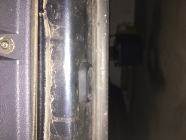

Seit ein paar Tagen habe ich gemerkt dass beim bremsen und beschleunigen links von mir was schwappt "arg".
Nun die Frage wie kann das sein und wie bekomme ich das da raus?
Alle Dichtungen sind dicht und ich pflege die immer.
Laguna 2 p1 Grandtour 1.9 dCi (Bj 2001)

Wasser kommt durch die Fensterschachtleisten rein und sollten unten wieder raus laufen
Also mal die Abläufe in den Türen checken

Die Ablaufschächte verstopfen gern...
Ich fand in der Tür sogar schon zwei dieser lustigen Karten "Kaufe Ihr Auto" mit Katzenmotiv... :D
Das beste ist, Türinnenverkleidung abbauen und das ganze reinigen... :)

interessant ist das ich keinen Ablauf oder so gefunden haben nur hinten an der Tür ist ein Plastik Stopfen rechts groß den habe ich auf gemacht.
aber etwas wo es von alleine raus kann sehe ich nicht

Stocher doch mal mit nem kleinen Schraubendreher darin rum...

gibt das keine negativen Auswirkungen wenn da dann Löscher drin sind

Das ist zwar ein Thema vom Laguna 3 aber vielleicht auch bei dir das Problem.
viewtopic.php?f=46&t=11507

hier ein Foto von der Kappe, entweder diese mal entfernen oder mit dem Schraubendreher rein stechen, dann müsste das Wasser ablaufen
