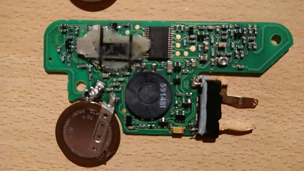

Danke fürs Bild hochladen! Aber hey, bin ich blöd oder sind da nun doch 2 Batterien in deinem Key? Beides Knopfzellen...?

Das ist die selbe Knopfzelle vom ersten Bild, nur an anderer Stelle...

Ich denke mal es ist wirklich so, dass ab Phase 2 eine andere Keylesscard verwendet wurde.
Die vom Phase 1 hat eine interne Batterie oder Akku...

@Laggi2007 du hast Recht... Es ist ein Akku UND Batterie
Habe meine Karte, bzw. Karten aufgemacht, schon etwas länger her, weil ich neue Gehäuse bestellt habe.
Achtung!
Wie ich bisher rausgefunden hab sind die Karten abhängig von der Ausstattungsvariante UND Baujahr
Es gab Keyless Entry, Keyless Go, Lichtautomaik etc. etc...
Akku ist ein PANASONIC VL-2020 Achtung VL mit Lötfahne! Es gibt auch UL-2020 mit anderen Lötfahnen.
Batterie ist eine CR1620
Bilder Folgen, wenn ich sie verkleinert hab^^
