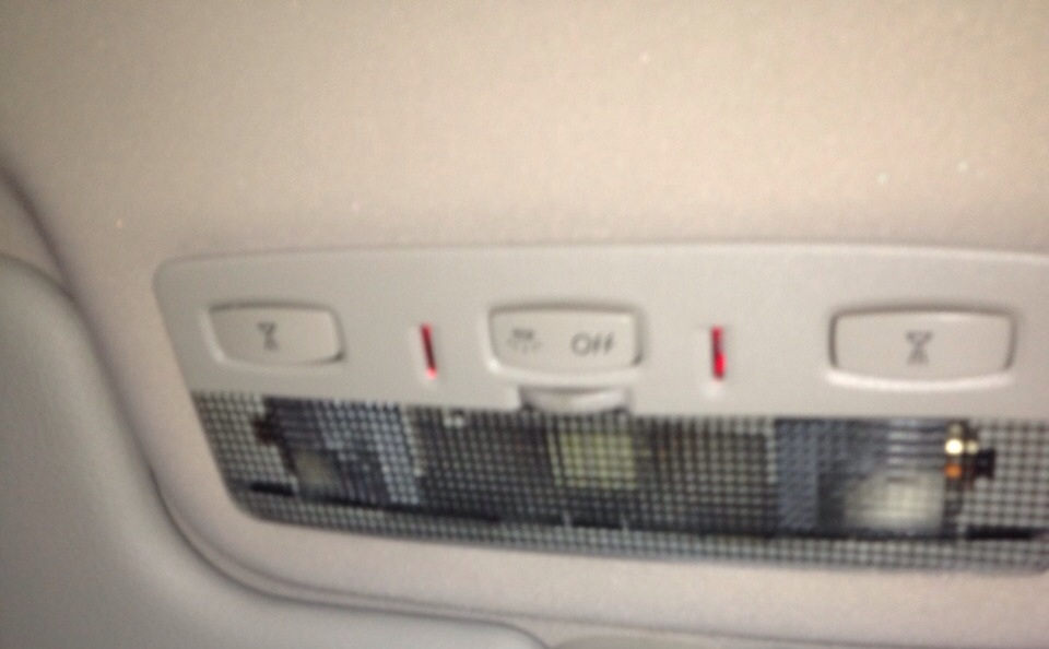

Beitragvon Gulaschkanon » Sonntag 14. Dezember 2014, 19:00
Hier mal ein Foto von den beiden Rot leuchtenden Streifen bei der vorderen Innenraumleuchte. Jemand ne Idee was die bedeuten? Manchmal an, manchmal aus und ich find keine LOgik dahinter.

Beitragvon Oberollen » Sonntag 14. Dezember 2014, 22:27
Das ist die Ambientebeleuchtung ...

Beitragvon Gulaschkanon » Dienstag 16. Dezember 2014, 14:52
OK danke :) jetzt wo du es auch sagst hab ich es mal gegoogelt und siehe da es ist genu das.
Aber das verdient definitiv nicht den Namen Beleuchtung :D das Licht ist so schwach, dass man das absolut nicht merkt wenn das an ist und man nicht direkt drauf guckt.
Deshalb dachte ich halt es wäre ne Art Statusanzeige von irgendwas.
Und weiß jemand warum die manchmal an ist und manchmal nicht?
