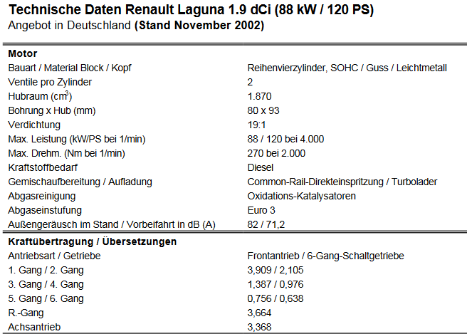

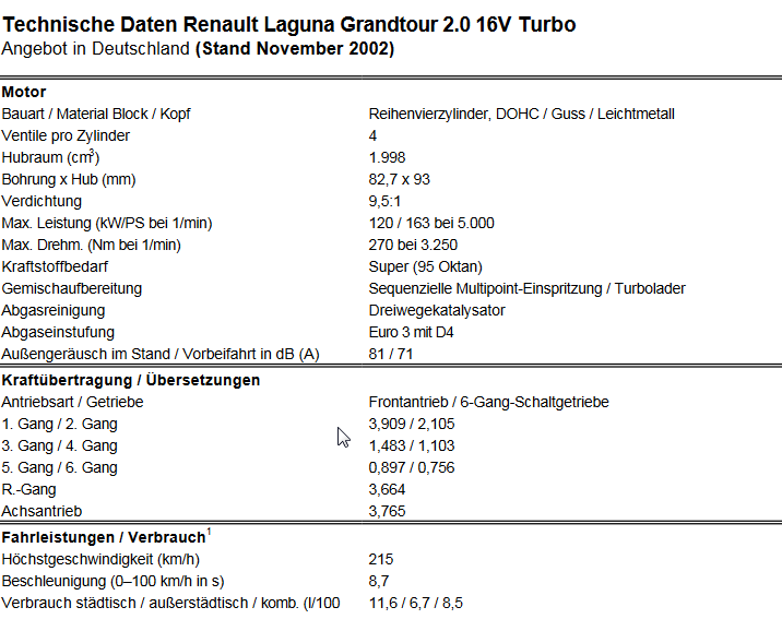

Beitragvon wildmoe » Freitag 13. Oktober 2017, 12:22
Anbei mal ein Vergleich zwischen Laguna Ph1 2.0T
Antriebsart / Getriebe
Frontantrieb / 6-Gang-Schaltgetriebe
1. Gang / 2. Gang
3,909 / 2,105
3. Gang / 4. Gang
1,483 / 1,103
5. Gang / 6. Gang
0,897 / 0,756
R.-Gang
3,664
Achsantrieb
3,765
und 1.9dCI 120PS:
Kraftübertragung / Übersetzungen
1. Gang / 2. Gang
3,909 / 2,105
3. Gang / 4. Gang
1,387 / 0,976
5. Gang / 6. Gang
0,756 / 0,638
R.-Gang
3,664
Achsantrieb
3,368
wildmoe

Re: Achsantrieb Getriebe
Beitragvon wildmoe » Freitag 13. Oktober 2017, 12:49
Serie 2.0T ca 3000Umin 120kmh bei 4000Umin 150kmh
Hätte ich zB den langen 6 Gang vom 1.9 drin dann würde ich bei 2500umin etwa 120kmh bei 4000Umin 180kmh
Wäre die Achsübersetzung vom 1.9 drin aber der jetzige kurze sechste Gang dann wären das etwa 2700Umin, bei 4000Umin 170kmh
Würde ich Getriebe komplett tauschen vom 1.9 dann bei 3000Umin ca 150kmh bei 4000Umin schon knapp 200kmh
Komplettes Getriebe ist zu lang übersetzt. Motor würde es nicht schaffen bzw nur schwer.
Mir persönlich wurde das 1.9 Getriebe mit meiner 2.0T Achsübersetzung gefallen. Die Gangspreizung wäre ideal.
