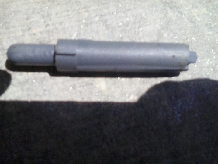

das Problem hatte ich auch schon " Verriegelung erneuern ".
Obwohl es aus Plastik besteht und innen nur eine Feder verbaut ist frisst es sich fest.

Beitragvon tomy » Sonntag 9. Juni 2013, 16:53
Sorry ,
der von mir abgebildete Bolzen ist für den Rollo, aber so wie der rote Bolzen verbaut ist müssen die zwei Nieten entfernt werden, das man die Platte
demontieren kann. Würde aber erst bei Renault nachfragen ob diese Verschlüsse als Ersatzteil angeboten werden.
Würde es voher mit Sprühöl einmal versuchen gangbar zu bekommen.
