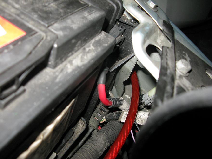

Am allerbesten fände ich es, durch den Kotflügel zu gehen. Ich habe hier schon einiges gelesen, allerdings weiß ich nicht so recht, ob ich a) durch den richtigen "Eingang" zu dem Kotflügel gelangen (siehe Foto 1), b) wie zum Teufel ich das dicke Kabel da durch kriege und c) wo ich wieder auskomme - da habe ich hier gelesen, dass man quasi von außen wieder nach innen kommen muss. Zunächst mal wären da die Löcher doch schon zu klein dafür und dann dachte ich auch, dass ich da innen irgendwo auskommen könnte?? (siehe Foto 2)

Neben dem Bremskraftverstärker ist eine Kabeldurchführung in den Innenraum. Darunter sitzt ein kleiner Gummistopfen, der leicht rausgezogen werden kann.
Da schiebst du dein Pluskabel durch. Schon hast du das Kabel im Innenraum oberhalb der Pedale.

Dein Kabel auf dem Bild sieht eher nach 16qmm aus.

Hm.. oder doch 50mm² ?
Auf dem Kabel steht nix drauf... passt wohl noch so grad in diese großen Sicherungen und wie man auf dem Foto sieht, ist der Durchmesser ca. 8mm.
Das wären dann umgerechnet 50mm², oder?
Weiß denn einer Rat wegen dem Kotflügel und den anderen Kleinigkeiten?

Dann leg nur das Minuskabel aussen lang. Wenn da mal was durchscheuert, passiert eher nix.
