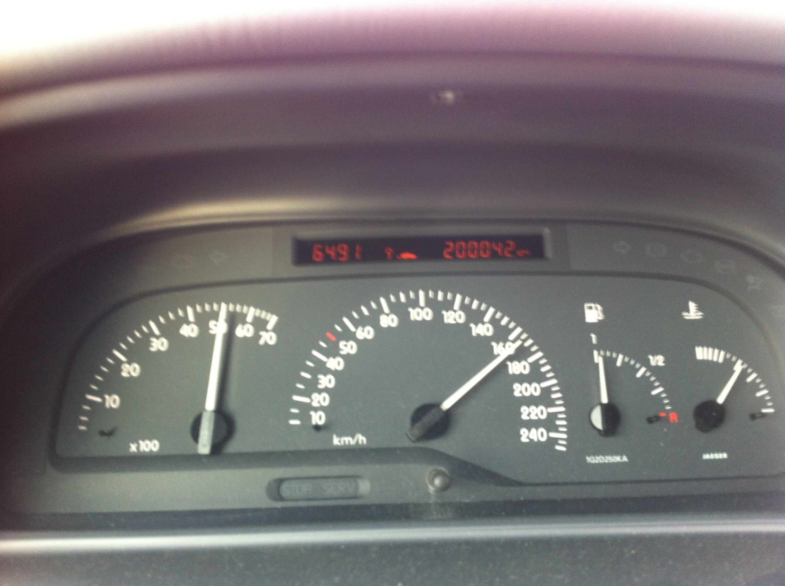

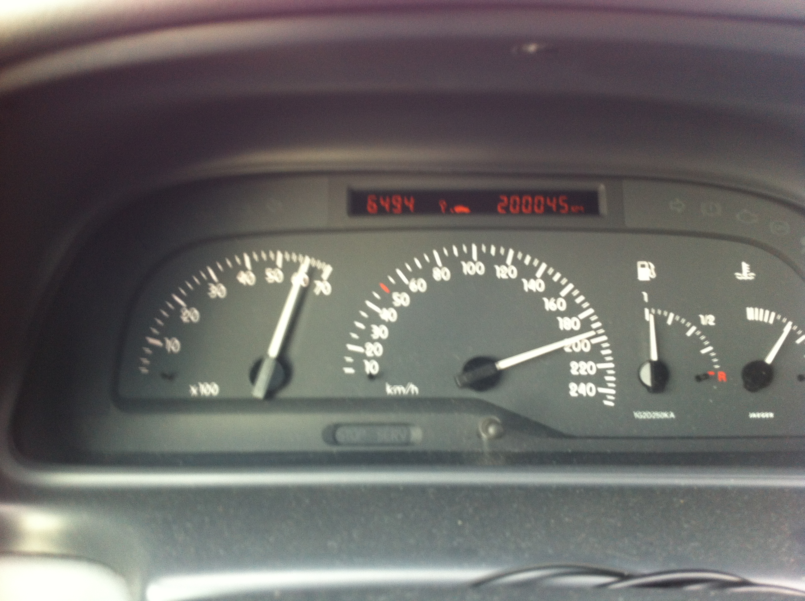

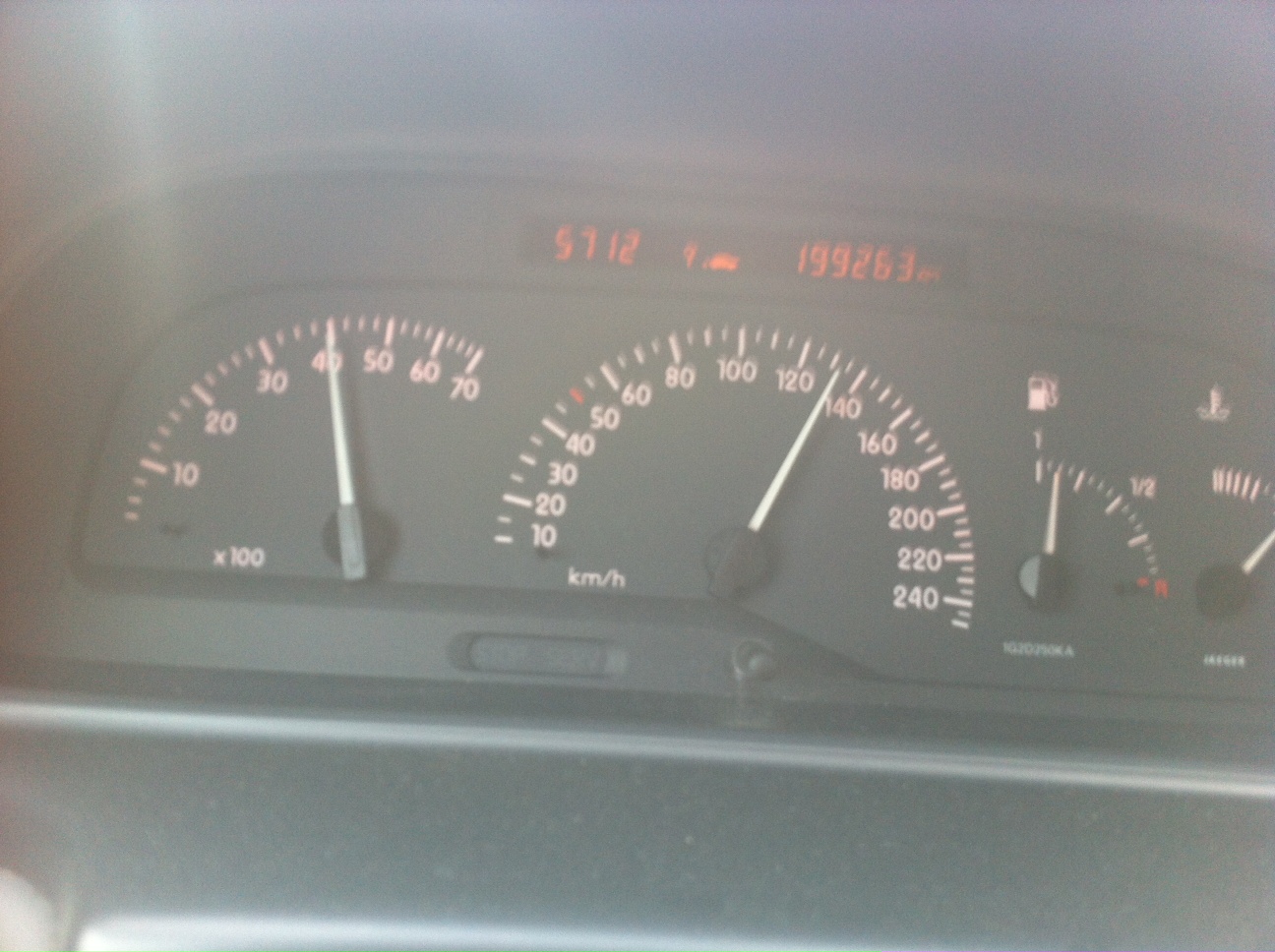

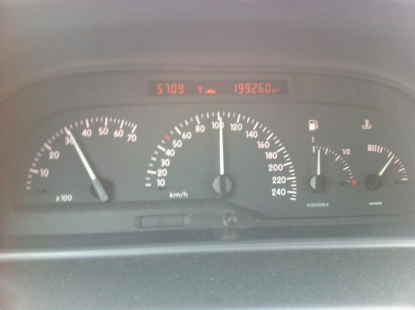

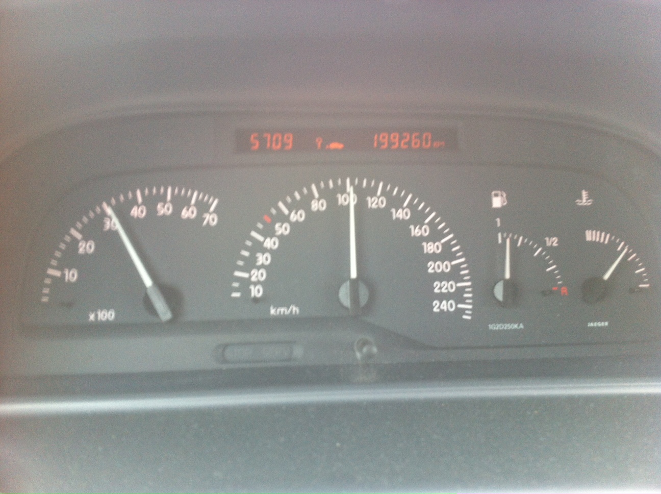

Beitragvon Kuni » Samstag 21. Dezember 2013, 13:23
So sieht es bei mir aus im 5. Gang.

Beitragvon Kuni » Mittwoch 1. Januar 2014, 23:27
Noch ein Update 8)

Beitragvon Stefan84 » Donnerstag 2. Januar 2014, 11:28
Glückwunsch zu 200.000 km 8)
Aber ist das normal das der 1,8er im Laguna 1 bei nicht mal 200 schon fast in den Begrenzer rennt?
Re: Getriebeübersetzung vom 1.8 16V
Beitragvon Kuni » Donnerstag 2. Januar 2014, 11:51
Gerade mal eingefahren lol
Liegt vermutlich an den 15" Felgen, habe jetzt nicht den Vergleich zu den Sommerrädern, aber müsste etwas weniger sein.
