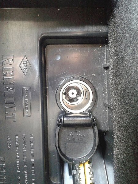

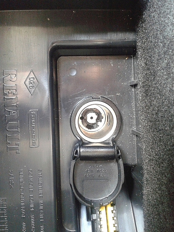

Also Boden ist raus, aber ich kann nicht unter die Dose fassen, die ist unzugänglich. Der Ring mit Deckel lässt sich zwar bewegen aber nicht abnehmen. Am Ring ist eine Kerbe. Aber weder aushebeln noch reindrücken hilft. Ich will da auch nicht mit Gewlat drangehen.
Was nun?

Da sieht man in etwa wie die Dose von unten befestigt ist. Ich würde die Blende oben abnehmen (die auch um den Schalthebel und Aschenbecher geht) und dann versuchen durch die Öffnungen die Dose auszuklipsen.
Die Blende ist nur gesteckt, am besten von hinten nach vorne (Aschenbecher) loshebeln.
viewtopic.php?f=18&t=11031
http://www.motor-talk.de/forum/aktion/A ... tId=735465
