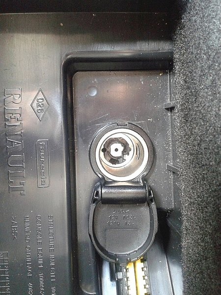

habe hier im Forum schon ne Weile gesucht, aber dieses Thema nirgends gefunden, also neues Thema erstellt. Sollte es doch irgendwo zu finden sein, bitte ich um Nachsicht :)
Bei meinem Laggi III Grandtour GT ist die besagte Steckdose defekt. Wie kann ich die ausbauen? Einfach "raushebeln", drehen o. ä. oder muss ich da etwa an die Mittelkonsole ran :x

Ist es die Dose oder die Sicherung?
Ansonsten muss der Boden des Fachs raus. Dann kann man hinter die Dose greifen und sie raus drücken indem man die Rastnasen zusammen drückt.
Eventuell ist ja auch nur der Stecker ab.

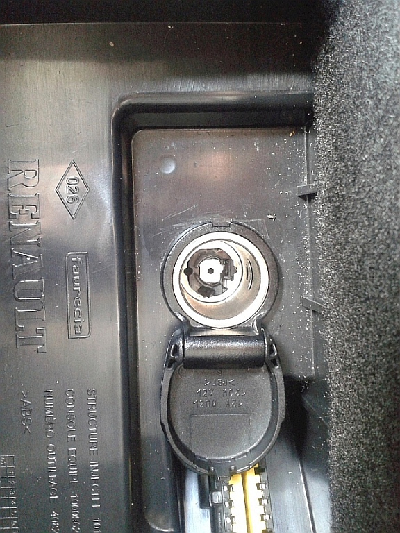

Also Boden ist raus, aber ich kann nicht unter die Dose fassen, die ist unzugänglich. Der Ring mit Deckel lässt sich zwar bewegen aber nicht abnehmen. Am Ring ist eine Kerbe. Aber weder aushebeln noch reindrücken hilft. Ich will da auch nicht mit Gewlat drangehen.
Was nun?

Beitragvon GeorgW » Sonntag 3. Juni 2018, 15:51
Sieh mal hier die Bilder an:
https://www.ebay.de/itm/Renault-Laguna- ... SwmudaFApG
Da sieht man in etwa wie die Dose von unten befestigt ist. Ich würde die Blende oben abnehmen (die auch um den Schalthebel und Aschenbecher geht) und dann versuchen durch die Öffnungen die Dose auszuklipsen.
Die Blende ist nur gesteckt, am besten von hinten nach vorne (Aschenbecher) loshebeln.

Was für ein Aufwand, nur um diese doofe Steckdose auszubauen. Da das Ding nicht wirklich lebensnotwendig ist, überlege ich mir das mit dem Ausbau aber noch gründlich :)

Mal ins Unreine gesprochen: Wie wär's mit Gewalt von oben, wenn die Steckdose ohnehin im Eimer ist?
Ich habe mit der Steckdose im vorderen (Aschenbecher-)Fach folgende Erfahrung gemacht:
Da sich die Steckdose oben nicht ohne Weiteres herausnehemn ließ, habe ich die Mittelkonsole so weit angehoben, dass ich von unten an die Steckdose (an deren +Pin ich einen weiteren Verbraucher anschließen wollte) einigermaßen rankam.
Kaum hatte ich das Dingens von unten richtig angefasst, flutschte die Steckdose bereits nach oben, noch bevor ich dazu gekommen war, die gespreizten Haltelaschen zusammenzudrücken.
Zumindest die besagte Steckdose im Aschenbecher-Fach ist daher ziemlich fragil befestigt und sollte (möglicherweise sogar zerstörungsfrei) auch von oben herausgehebelt werden können.
Ob das für die dich interessierende Steckdose im großen Mittelarmlehnen-Fach gleichermaßen gilt, weiß ich allerdings nicht.

Also ich hatte die letztens von unten nur mit ziemlicher Gewalt raus bekommen weil sich die Haltenasen nur seeehr schwer zusammenbiegen lassen.
