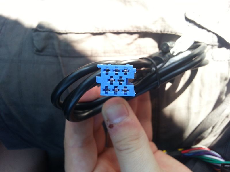

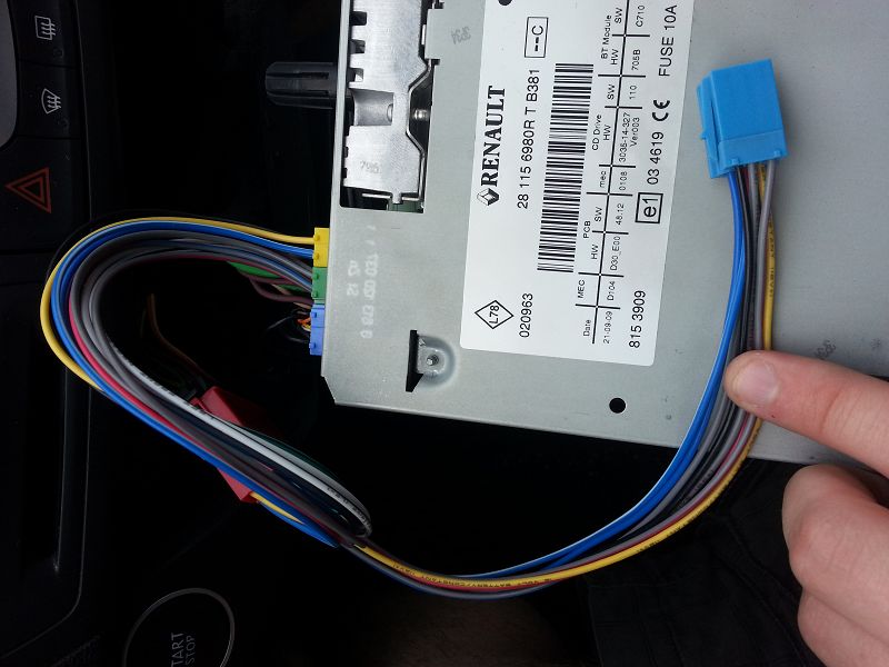

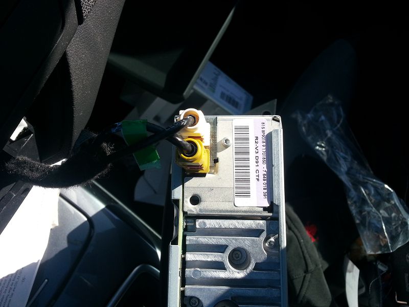

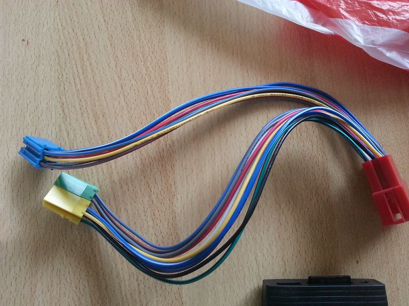

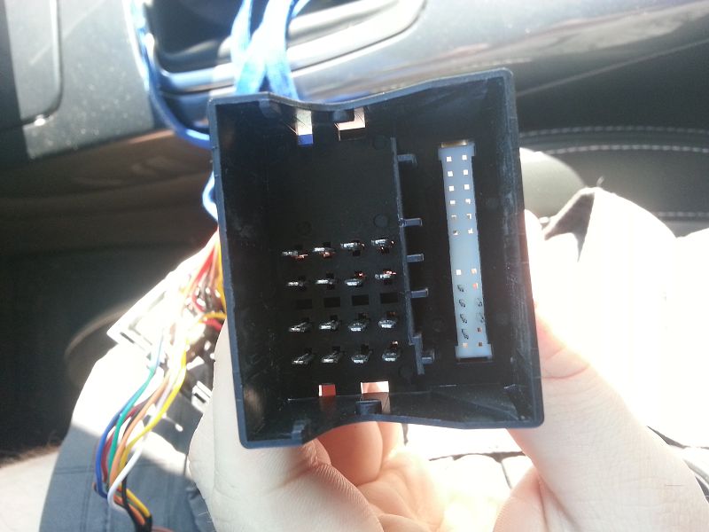

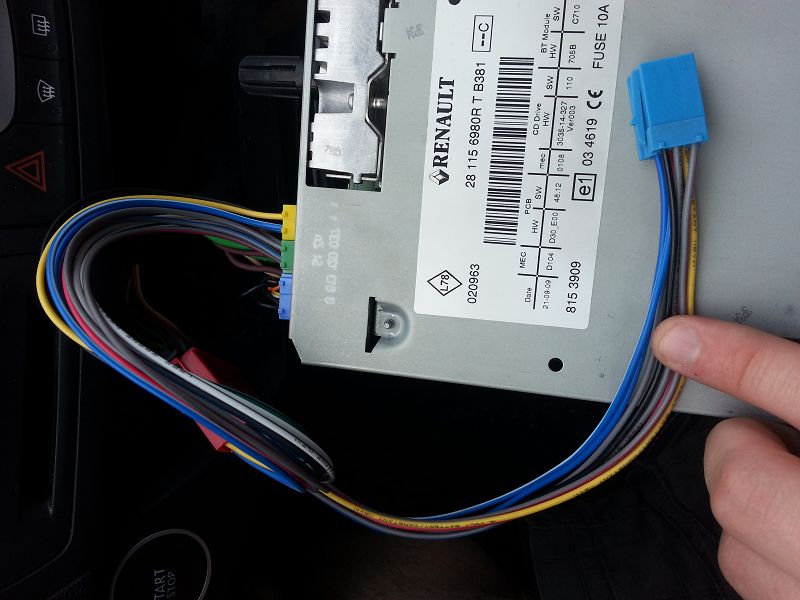

So hatte mir nun das Teil aus dem Zweiten Link geholt,
folgende Stecker waren dabei:

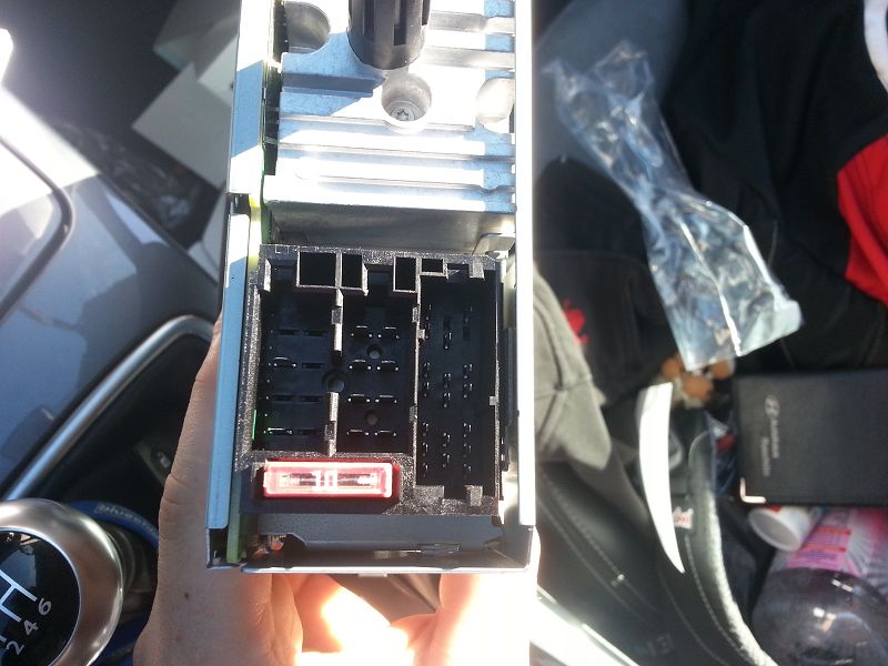

Diese Stecker waren am Radio:

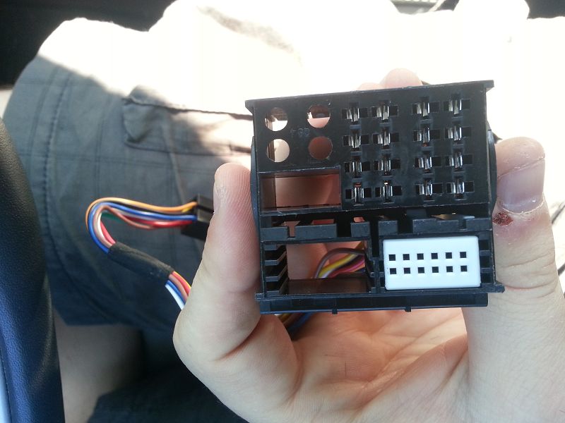

und dies ist das Radio von hinten:
unschwer zu sehen, dass es nicht passt :KOPF:, aber auffallend ist, dass ich gar kein Anschluss für den CD-Wechsler am Radio habe.
Oder ist dieser irgendwo versteckt? Handschuhfach? Mittelarmlehne (wie bei einigen mit Carminat 3)?
ODer gibt es "Adapter" mit denen man die Stecker passend bekommt?
Gruß Hazle

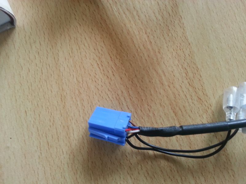

Beitragvon drumtim85 » Freitag 13. Juni 2014, 11:20

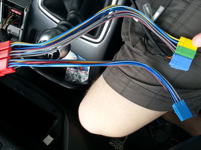

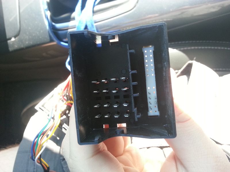

Der Stecker für den CD-Wechsler ist auf dem länglichen Stecker im 4. Bild integriert :) Da müsstest du dir einen Adapter basteln.
Re: USB an Carminat tomtom
Beitragvon hazle » Freitag 13. Juni 2014, 12:51
Ein Adapter basteln, da ich bei sowas ja so begabt bin... :roll:
Wenn ich das richtig sehe, ist das nur der obere Teil von dem Stecker( der richtung Fahrzeuginneres) und dann unten noch was. Das Mittelteil scheint leer zu sein, quasi keine Kontakte angelegt.
Wofür ist das untere? Gibt es kaufbare Adapter bzw. wie heißen die, damit ich da mal schauen kann.
Wenn ich das dann richtig sehe brauche ich den Adapter von Bild 2 und 3 nicht

C2 ist bei mir Leer, also brauche ich nur C1 und C3 weiterleiten und dafür einen Adapter, oder sehe ich das falsch?
Edit 2: oder reicht es dies (http://www.ebay.de/itm/Auto-Radio-Adapt ... 51bd9b3cb7 ) dazwischen zu bauen, da ich an den mitgelieferten "Adapter" auch einfach den CD-Wechsleranschluss seperat anbauen kann.
Beitragvon Raiden2k5 » Freitag 13. Juni 2014, 15:50
mit sowas hier müsste das gehen:
Link
in den roten adapter kommt der originale vom auto und von dem 3er stecker clipst du den blauen ab und machst stattdessen den stecker von deinem teil dran.
da du ja anscheinend keinen cd wechsler hast brauchst du den anschluss der vom auto kommt ja nicht.

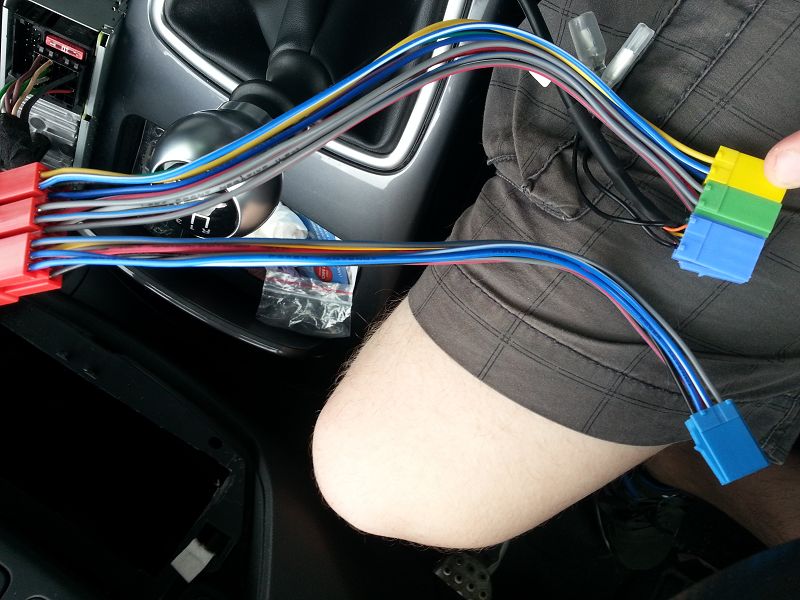

Beitragvon hazle » Samstag 14. Juni 2014, 11:11
Habe jetzt das Kabel da,
und dieses vom "Wechsler" löte ich jetz einfach anstatt das Blaue von dem Kabel dran
weil einfach austauschen funktioniert nicht, da ja dann keine
Verbindung zum Auto ist, sondern nur Radio und Box und dieses kann ich dann nicht ansteuern, oder?
Aber ich muss an das Kabel von Bild 1 das blau mit dranbauen, quasi dass zwei Kabel an dem blauen hängen, oder? Sonst würde ich ja nur die Stecker tauschen und hätte das gleiche Ergebnis :idea:
Quasi sowas: http://www.amazon.de/Splitter-8-PIN-Buc ... B009EORFW4
hazle
Beiträge: 202

Beitragvon Raiden2k5 » Samstag 14. Juni 2014, 13:31
du steckst das blaue vom "wechsler" doch ans radio.
die seite die vom auto kommt und eigentlich dadran geht hat doch ohne originalen wechsler eh keine funktion.
ich würds erstmal ohne löten oder sonstige basteleien versuchen obs funktioniert.
erfahrungen was bedienbarkeit und sound angeht wären super.
such auch noch so ne box für mein radio, allerdings das standartradio mit ohne alles. :P

Beitragvon drumtim85 » Samstag 14. Juni 2014, 13:46
Wie findest du die Box?

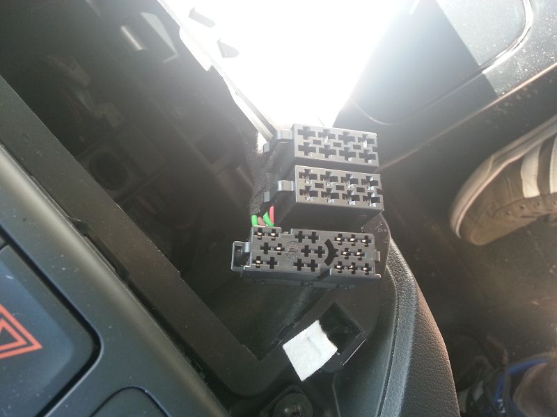

Beitragvon hazle » Samstag 14. Juni 2014, 17:03
Hatte den Versuchsaufbau zuerst und da ging es nicht, dachte erst, dass dieser eine Stecker der fehler war.
so sieht es am Radia dann aus
Glaube es hängt damit zusammen, dass mein Wechsler nicht freigeschalten ist. Das musste selbst bei der AudioConnectionBox von Renault getan werden.
Lt. dem Heft, ist dies bei Citroen, Peugeot und Renaultmodellen oft ein Fehler, dass es nicht funktioniert.
Werde das Montag mal prüfen lassen beim Freundlichen.
Bisher ist die Box aber sehr hübsch anzuschauen und gut im Handschuhfach zu verstecken :roll:

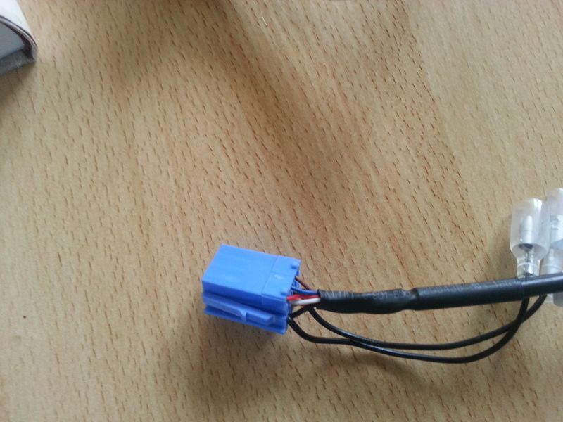

Beitragvon drumtim85 » Samstag 14. Juni 2014, 19:40
Was machst du mit den 2 Anschlüssen am Kabelbaum von Yatour?
Beitragvon hazle » Samstag 14. Juni 2014, 21:08
Was meinst du mit 2 Anschlüssen an der Box?
Meinst du auf dem einen Bild diese Teile wo das Plaste drum ist? Das sollen Erdungen sein, werden aber nicht benötigt bei meinem.

So,
haben heut gut 1h in der Werkstatt gemoddelt und haben es nicht zum Laufen bekommen.
Auch die Freisprech geht zurzeit nicht (Masseschluss Mikrofon) sicherlich hängt das Mikro mit an dem blauem Stecker. Konnten nur zw. Radio, CD-Player und externe Anschlüssen wechseln um irgendwie an den CD-Wechsler zu kommen oder gibt es da einen Trick?
Haben verschiedene Einstellungen versucht, aber er hat nie die Box erkannt bzw. konnte ich keinen CD_Wechsler auswählen als Menüpunkt. Ob erst die Option auswählbar ist, wenn eine funktionierende Box dranhängt, konnte mir keiner sagen.
Werde auch mal den Hersteller fragen, da dieser was von leuchtenden LEDs schreibt, bei mir leuchtet aber nix :idea:
Ich werde dann mal probeweise die Audio Connection Box von Reanult dranhängen, aber die aktuelle Version ist mit Carminat TomTom nicht kompatibel aber die V2 soll es sein.
Die gesuchte Box, hat die Artikelnr. 7711426614, finde die aber nur OHNE Kabel. Jmd eins gesehen mit Kabeln? Weil die würde ich gerne vorher sehen
