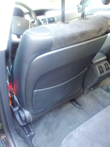

bei mir löst sich ständig die rückseitige Verkleidung / Abdeckung vom Fahrersitz. Also dieser Deckel, der hinten zur Rückbank sitzt.
Die beiden weissen Halterungen aus Plastik sehen etwas überstrapaziert aus, als wenn da ein Mechaniker in der Vergangenheit mal zuviel Kraft angewendet hat?
Vor allem wenn es sehr warm ist, dauert es quasi Sekunden, bis das Ding wieder absteht.
Auf dem Foto habe ich sie gerade mal wieder angedrückt.
Wollte fragen, ob hier noch jemand dieses Problem hat? Gibt es außer dem Austausch noch eine Lösung?

Das ist ein bekanntes Problem bei RENAULT und wurde durch die Garantie gedeckt. Die Halterungen waren zu schwach. die neuen sind verstärkt und halten.
Das Problem hatte ich selber auch und wurde durch Renault Garage in Raron bei mir direkt behoben Fahrer und Beifahrerseite

In welcher Form wurde das behoben? Der komplette Deckel getauscht oder gibt es da einen Kit mit den Halterungen selbst?

nein kompletter Deckel wird ausgetauscht

irrtum vorbehalten bleibt die Teilenummer gleich, es gibt aber eine art MOdkit dazu. das beinhaltet eben links und rechts (für Garantiearbeit)

Ich muss mich leider in die Reihe der Betroffenen einreihen :-(. Bin drauf und dran die Abdeckung einfach anzukleben, wobei das keine tolle Lösung ist.

Teilenummer: 87 60 800 02R (bezogen auf einen GT 2008)
Preis:+/- 200 sFr.

Ja kann mich mit dem teuer nur anschliessen hab jetzt mal beim freundlichen gefragt und er teilte mir dann mit das ich dann knapp 350 Steine auf den Tisch legen darf!
Dann wird wohl doch die unschöne Option mit dem Kleber genommen!

Hab ne Lösung gefunden und zwar einfach in die 2 Plastikhalterungen in der Schale oben wo eigentlich die Metallstange im Inneren sitzt, 2 Löcher hintereinander gebohrt, Kabelbinder durch und mit der Metallstange verbunden dann einfach Kabelbinder festziehen und oben abschneiden und fertig!
Fahre jetzt einige Tage damit rum und hab bis jetzt keine Probleme damit. Werd mal Bilder reinsetzten die Tage um das besser zu verdeutlichen wenn ich´s mal auf die Rolle krieg!
