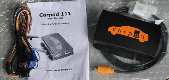

Da ich auch schon lange nach einer günstigeren Alternative zur teuren ACB gesucht habe, bin ich durch Zufall auf die Box von
CARPOD gestoßen (einfach mal bei Google eingeben). Wenn ihr das Gehäuse mal mit der ACB vergleicht, fällt euch bestimmt was auf :P .
Die Box habe ich zwar im Laguna 3 mit Carminat2 BT eingebaut, aber ich denke, die wird auch im Laguna3 mit Carminat2 oder mit "Tuner List" laufen, wenn diese den Wechslerstecker Iso Mini (Blau 9Pol) hat.
Das schöne... es gibt die Box mit und ohne Bluetooth. Ich habe die mit Bluetooth und es geht! Ich kann Musik von meinem Andoid Handy über die Box streamen und die Lieder kann ich sogar per Lenkradfernbedienung vor und zurückschalten :!:
Desweiteren kann ein USB-Stick angeschlossen werden und es ist ein Anschluss für den IPOT vorhanden! lol
Ich hoffe, ich konnte helfen.

Beitragvon MegaLagu » Freitag 24. August 2012, 16:35
Ist ja sehr interessant!
Ist das der: http://www.carpod-shop.com/renault-adapters/
Auf der Seite ist aber (wie immer ) der Laguna III NICHT aufgeführt. :oops:
Kannst Du mal beschreiben wie Du es zum Laufen gebracht hast?
Kann er auch verschiedene Ordner verwalten?
Die Lenkradbed. geht damit uneingeschränkt?
Was hat dich das in Summe gekostet?
War das oben auch deine Bezugsquelle?
ACB von Carpod
