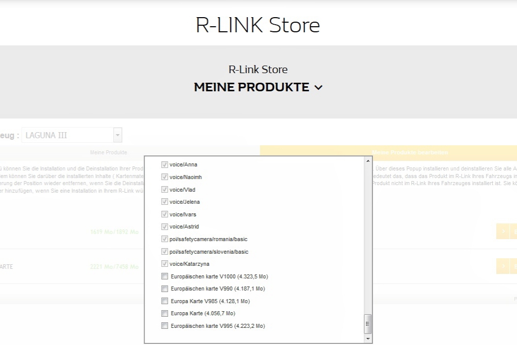

Beitragvon DanBu » Sonntag 20. Mai 2018, 22:56
Danke Klaus.
Genau so war es. In MyRenault waren alle Karten abgewählt, somit keine aktuelle Karte auf der SD. Da wäre ich nicht drauf gekommen. Gehe ja bei einem Abo eigentlich davon aus, dass immer die aktuellste Karte gezogen wird.
