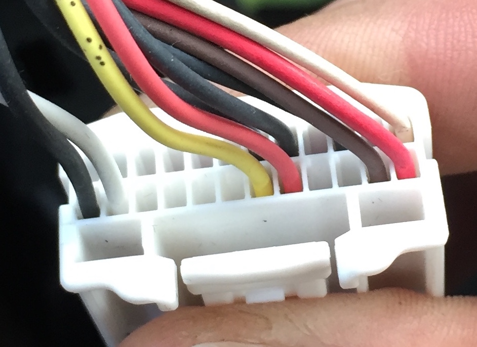

Beitragvon Mo94 » Samstag 28. Mai 2016, 20:02
@drumtim
Hier siehst du ein Bild von dem Stecker des Radios.
Welcher Pin ist denn nun 6 und 8?
Diese wären lediglich für die Lichtversorgung der LED´s am Radio zuständig?
Danke für deine bisherigen schnellen Antworten!
Gruß Mo94

Beitragvon drumtim85 » Sonntag 29. Mai 2016, 10:11
Ne, geh mal an den schwarzen ISO Stecker (8-Polig).
Schau mal hier:
https://de.m.wikipedia.org/wiki/ISO_10487
Zufälligerweise passt die Belegung auch beim carminat 2 Bluetooth.
Evtl. solltest du das lieber jemanden machen lassen der sich damit auskennt.
Nicht dass dir hinterher das Auto abfackelt.

Beitragvon drumtim85 » Montag 30. Mai 2016, 06:55
Dort gilt aber die unter dem Link "alternative Belegung" dokumentierte Belegung.
