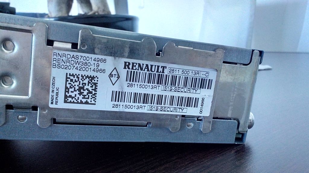

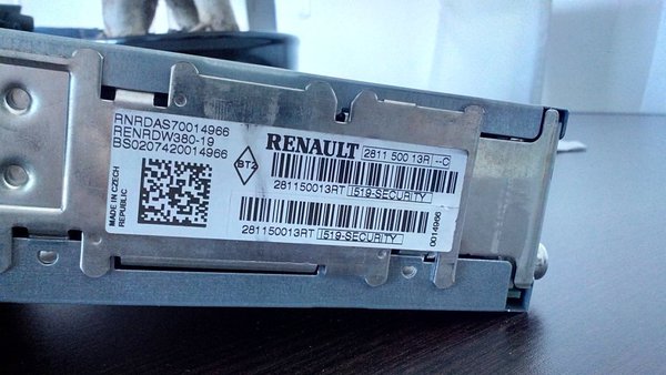

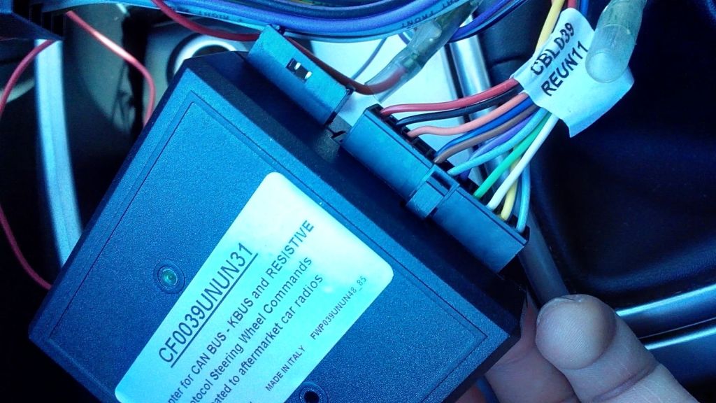

Hi, ich habe auch das Problem mit die Lenkradfernbedienung gehabt, war am verzweifeln die zum laufen zu bringen mit einen JVC Radio (JVC KD-DB95BTE) im meinem LIII 2008 , habe alle Adapter durchprobiert von a bis z, Stecker passten die LFB wollte nicht funktionieren, das Original Radio war ein Updatelist ohne mp3 (Bild). die Lösung bei mir war ein universeller programmierender Canbus Adapter wie auf dem Foto man muss in selber aber anlernen.
Radio Updatelist Serien nr.
Stecker
Adapter
Radio Updatelist

Der Link zum Adapter er passt für alle Auto Marken mit Canbus:
http://www.extremeaudio.de/de/dietz-660 ... kolle.html
Dazu brauchst du noch Kabel für Renault:
http://www.extremeaudio.de/de/dietz-cbl ... nault.html
und zum Schluss noch einen passenden Stecker für das neue Radio das du verbauen willst also Jvc, Sony... uzw. Preis war bei mir um die 7 Euro.
Grob beschrieben das anlernen ist einfach du schliesst den Adapter an und druckst an der Lenkradvernbedinung damit sich der Adapter alle Funktionen merken kann, mit einer Led leuchte wird angezeigt ob es Funktioniert.
Alles ist sehr genau mit Bilder in der Bedienungsanleitung beschrieben.

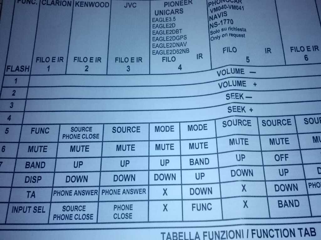

Ja der Adapter unterstützt Telefon beim Kenwood Radios (Bild), bei meinen JVC funktioniert es und ein separater Stecker für den Rückwärtsgang Impuls ist bei meinen Adapter mit an dem Kabelbund.
Leider war diese Option an meinen original Radio nicht dabei und es fehlt der Anschluss musst man wahrscheinlich mit Clip freischalten.
Hier noch der Link für den Kenwood Adapter:
http://www.caraudio24.de/Zubehoer/Lenkr ... 19908.html
Kenwood
