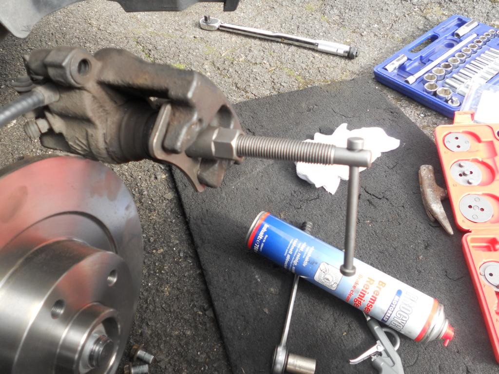

Beitragvon Oberollen » Sonntag 18. September 2016, 18:51
Habe auch noch ein Foto davon gefunden :D

Beitragvon schwarzachbiker » Dienstag 20. September 2016, 19:53
Hallo Miteinander,
war Rechtsgewinde. Mit Schraubzwinge und Wasserpumpenzange habe ich den Kolben reinbekommen. Das Drama geht aber noch weiter:
