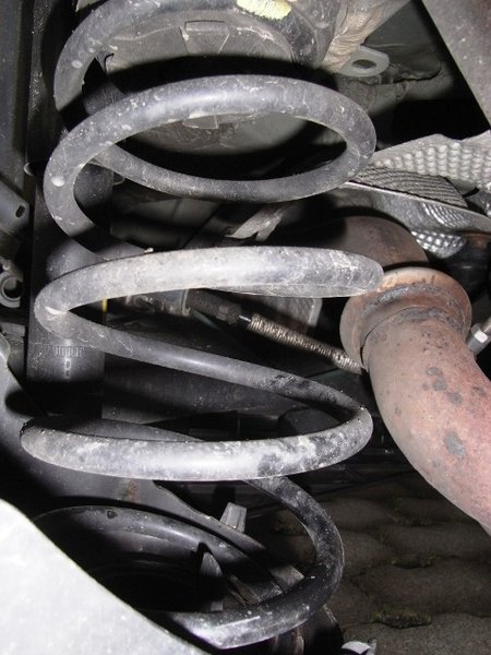

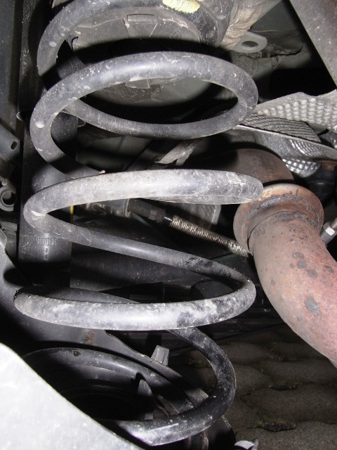

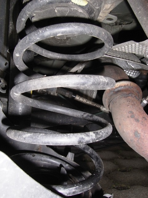

Hab bei meinem Großen jetzt doch nachgesehen und abgetastet (EZ04/2008 jetzt 100'000km) -
sieht gut aus.
Feder hinten links Laguna III

Beitragvon piranha » Sonntag 6. Oktober 2013, 16:37
bei mir waren sie im unteren bereich gebrochen

Beitragvon MegaLagu » Sonntag 6. Oktober 2013, 18:01
Hab ja auch dazu abgetastet - oder kann man dies nicht sehen / abtasten?
Re: Federbruch an HA
Beitragvon piranha » Montag 7. Oktober 2013, 14:27
Es war schon ziemlich versteckt da es in diesem Teller war.
Aber der Mech hat es dann doch beim 2. mal hingucken gesehen.
