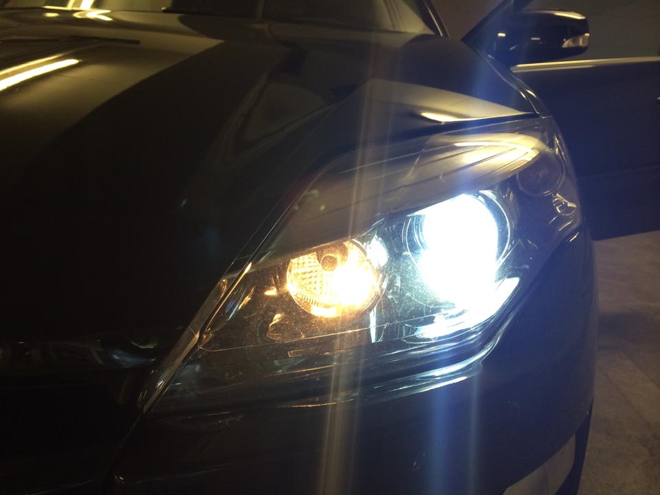

Joa, Meinungen bitte :)
Umbau war ein wenig fummelig, aber dieser Eingriff ging, ohne die Stoßstange abzubauen! :)
LEDs haben insgesamt 17€ gekostet und wurden in der Bucht bestellt.
Machen jetzt nicht den hochwertigsten Eindruck, aber ich werde ja sehen, wie die durchhalten :)
ALT:
NEU:

Re: Standlichter durch LED ersetzt
Beitragvon Laguna-GT » Mittwoch 23. April 2014, 15:41
Fetzt !
Die gleiche Farbtemperatur wie die Xenons, rockt die Hütte.
Beitragvon HLaguna » Mittwoch 23. April 2014, 18:38
Also der Austausch der Standlicht erfordert wie gesagt keinen Abbau der Stoßstange :) Kommst so ran, wenn du gut fummeln kannst ;)
Du hast genau hinter den TFL / Standlicht Leuchten eine Gummiartige Abdeckung. Diese kannst ganz leicht einfach abziehen.
Die Standlichter sind einfach auf eine Art "Stift" draufgesteckt. Diesen kannst du ebenfalls einfach gerade herausziehen. :)
Dauert 10 Minuten :)
Beitragvon HLaguna » Donnerstag 24. April 2014, 09:14
Dem kann ich in meinem Fall nicht Zustimmen :/
Bei mir saß der Bajonettverschluss so fest, dass ich eine Zange brauchte..
Das wäre ohne den Ausbau der Leuchten bei mir nicht möglich gewesen :)
Beitragvon MegaLagu » Donnerstag 24. April 2014, 14:26
Werden die Standlichter nicht von den TFL überstrahlt?
Wenn also die TFL schon LED sind, fällt es dann so stark auf wie oben auf den Fotos?
Beitragvon HLaguna » Freitag 25. April 2014, 09:49
MegaLagu hat geschrieben:Werden die Standlichter nicht von den TFL überstrahlt?
Die TFLs schalten, wenn die Abblendlichter ausgeschaltet sind.
Die Standlichter wiederrum schalten, wenn das Abblendlicht an ist, deswegen strahlt immer nur:
1. TFL oder aber
2. Abblendlicht + Standlicht :)
