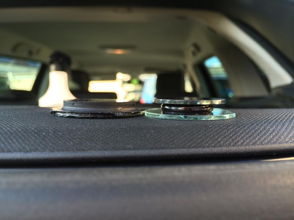

Kleines Update:
Der Service von Glasshop24 ist extrem! :)
Die machen jetzt eine Sonderanfertigung, ohne schicken diese rüber, das ganze ohne irgendwelche Kosten!
Ich musste nicht einmal betteln, da bin ich echt vom Hocker gefallen :)
Ich lass euch das Ergebnis natürlich sehen :)
Habe nochmal nachgemessen: Meine Heckscheibe ist genau 5mm dick. der Glassockel hat aber nur ca. 3,5 mm + Scheibenkleber = 4mm.
Mal gucken was dabei rauskommt, nicht dass das jetzt zu groß wird :D

Beitragvon HLaguna » Freitag 28. März 2014, 12:44
Ach übrigens:
Gestern kam die Sonderanfertigung von Glasshop24 :)
Der passt wie angegossen!
Guckst du:
