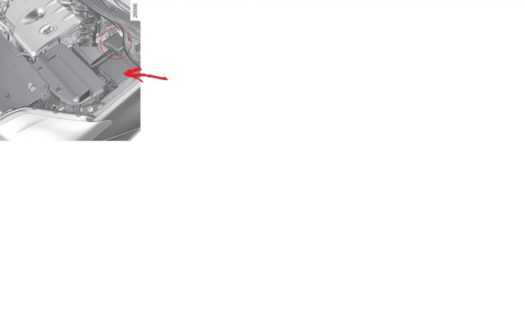

Hab eine normale Birne eingesetzt. Und angezeigten Kasten habe ich schon reingeschaut. Da ist nur ein Steuergerät dein, oder?
Aber falls ich die Sicherung finde, die sind doch niemals einzeln abgesichert, oder?

Wenn du das Steuergearet umdrehst findest du auch Sicherungen. Irgendeine von F1 bis F9 sollte dafuer zustaendig sein.
Ich glaube einzeln, bin mir aber nicht sicher.
