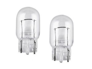

Beitragvon HLaguna » Dienstag 1. April 2014, 22:23
Was sagt mir das? :(
Sorry, Bildungslücke
2.0 DCI - 150

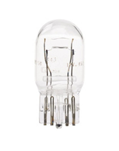

Jetzt ist ja nur so, dass die Originalbirne doppelfadig ist.
Was passiert also, wenn Xenon eingeschaltet wird? Dann hat die LED (Hat anscheinend nur ein Draht für das TFL, nicht für den gedimmten Zustand) keinen Saft und bleibt aus?
2.0 DCI - 150
HLaguna
Beiträge: 347
Wohnort: Hanstestadt Lübeck
Beitragvon HerthaAtze » Mittwoch 2. April 2014, 08:51
Dann müßte aber die Fassung auch dreipolig sein was ist das dann wieder für ein Französisches Wunderwerk :roll:

Beim Laguna 3 Phase 2 muss folgender Sockel benutzt werden:
w3x16q, und nicht w3x16d!
Der Unterschied liegt darin, dass die 1 Variante zwei verschiedene Lastkreise aufnehmen kann, die d Variante hingegen nur einen.
Problem hierbei: Es gibt (im Handel) nur warmweisse LEDs für w3x16q, womit man das Ziel verfehlt hätte!

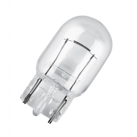

Beitragvon MegaLagu » Donnerstag 3. April 2014, 17:44
W21W 12V 21W T20 W3x16d
Glassockellampe W21W 12V 21W T20 W3x16d
W21W 12V 21W T20 W3x16d.jpg (5.52 KiB) 19574-mal betrachtet

Beitragvon music_my_soul » Freitag 4. April 2014, 10:20
Also bei les habe ich meine für phase 2 auch bestellt, und weis nicht wieso sie das diese zweifaden Lampe drin haben obwohl es nicht mal angesprochen wird wie ich gesehen habe.
Wenn beide drin sind stelle ich mal Bilder hier online.
Laguna 3 Ph. 2 GT dCi 180
music_my_soul
Beiträge: 220
Beitragvon CptKirk » Sonntag 6. April 2014, 13:10
Bei meinem L3 GT / Ph2 wird auch nur ein Faden angesprochen und daher funktioniert auch der Sockel T20. Fürs Standlicht gibt es eine separate Standlichtlampe.
Es soll aber auch Ph2 geben, bei denen der zweite Faden der Tagfahrlichtglühlampe als Standlicht fungiert.

Beitragvon HLaguna » Donnerstag 17. April 2014, 22:18
Tataa :)
Ihr hattet recht!
Bei der 2 fadigen Birne wird nur der 21W Pol angesprochen!

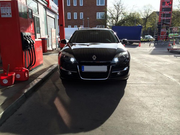

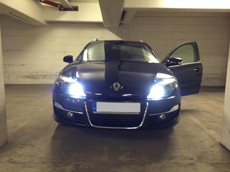

Beitragvon CptKirk » Samstag 19. April 2014, 16:17
So habe heute die LED-Tagfahrlichter eingebaut.
http://www.ebay.de/itm/2x-W21W-7440-W3x ... 58ad7b332f
Die sind wesentlich heller als die original Glühlampen und leuchten hell weiß und auch nicht blau. (zum Vergleich hatte ich jeweils eine Glühlampe und eine Led eingebaut)
Ich finde die Led's sind eventuell sogar zu hell. Ein Kollege meinte gar, dass sie blenden.
Wo ich einmal dabei war, habe ich auch die Standlichter wieder auf Led umgebaut. (für den TÜV war alles original)
Zusätzlich wurden auch die Xenon-Brenner gegen Osram cool blue intense 5500K getauscht.
Jetzt sieht alles stimmig aus.
